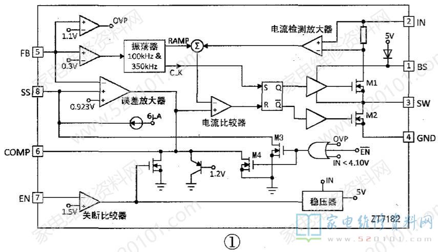

ZT7182是一款同步整流的电流模式降压稳压器IC芯片,它具有快速瞬态响应和逐周期电流限制功能。该IC内部集成有两只导通电阻为0.13Ω的MOSFET管,能提供2A的连续负载电流,并内置有软启动及过温、过压、低压保护等电路。
一、芯片特点简介
ZT7182的输人电压范围较宽(4.75V~23V),输出电压可调(0.923V~18V);同步整流频率为350kHz ,效率高达93%;在待机模式下,工作电流低至1uA。该IC采用SP-8L封装,其引脚功能与在路电阻见下页表1,其内部框图如图1所示。

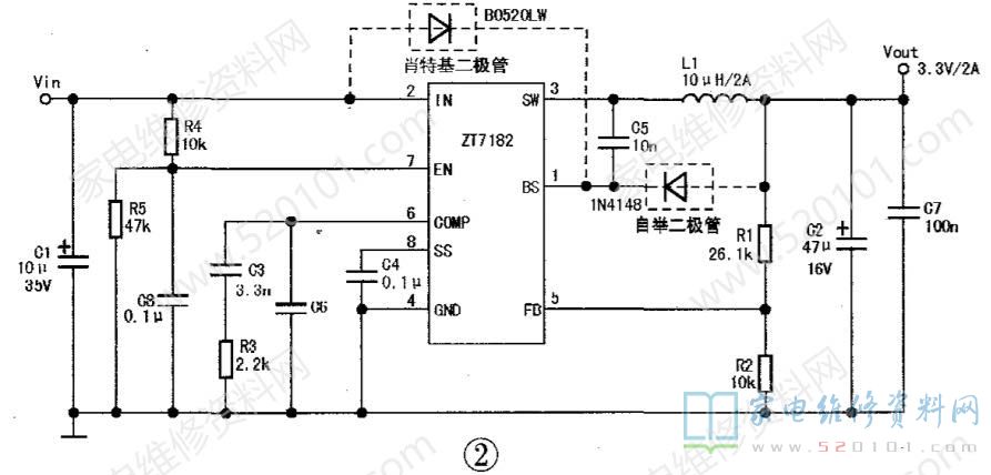

二、主要元件参数选择
ZT7182主要用于数码产品、DVD、机顶盒及液晶彩电中,作为直流电压变换IC,其典型应电路如图2所示。
C3为频率补偿相位设定电容,其容量应大于4/(2ΠxR3Xfc),fc表示补偿频率,其值通常低于工作频率的1/10。
C6为第二频率补偿设定电容,其容量等于(C2xRESR)/R3。RESR表示输出电压滤波电容C2的等效串联电阻。
当输人电压不高于6V时,为提高变换效率,可在②脚与①脚之间外接一只肖特基二极管。当输出电压为+5V或3.3V时,或者Vout/Vin>0.65时,可在①脚外接一只自举二极管,以提高效率。自举二极管可选用1N4148型,这时升压电容C5的容量应为0.1uF~1uF。另外,若将该芯片用于将+12V电压转换为+5V,则需安装R5,且R4:R5约为1:4.7,如R4为10kΩ, 则R5约为47kΩ。
