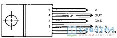

二、TDA2002引脚功能

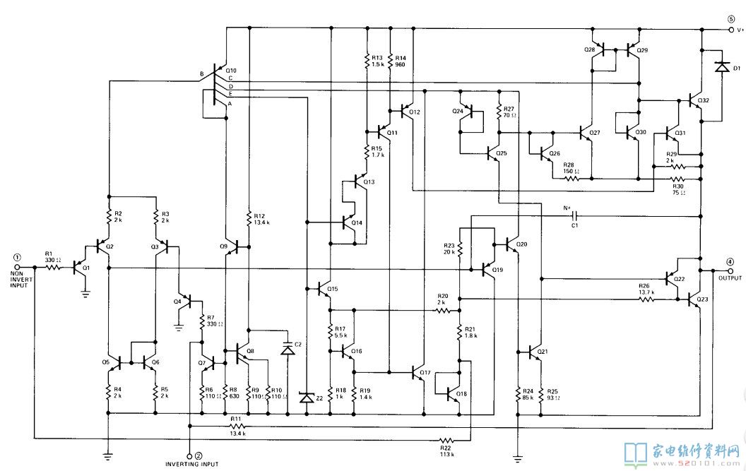

三、TDA2002内部方框图(等效电路图)

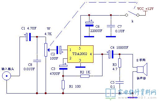

四、TDA2002典型应用电路
