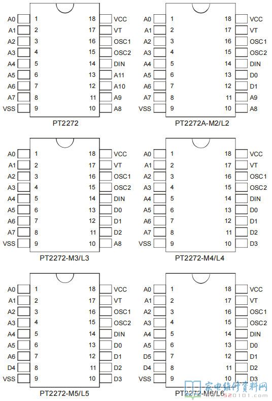

三、PT2272引脚功能
Pin1-Pin6(A0-A5):地址输入端,可编成“1”、“0”和“开路”三种状态。要求与PT2262设定的状态一致。
Pin7、Pin8、pin10-Pin13(D0-D5):数据输出端,分暂存和锁存两种状态。
Pin14(DI):脉冲编码信号输入端。
Pin15、Pin16(OSC1、OSC2):外接振荡电阻,决定振荡的时钟频率。
Pin17(VT):输出端,接收有效信号时,VT端由低电平变为高电平。
Pin9、Pin18(VDD,Vss):电源+,-输入端。

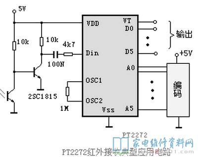

五、PT2272典型应用电路
