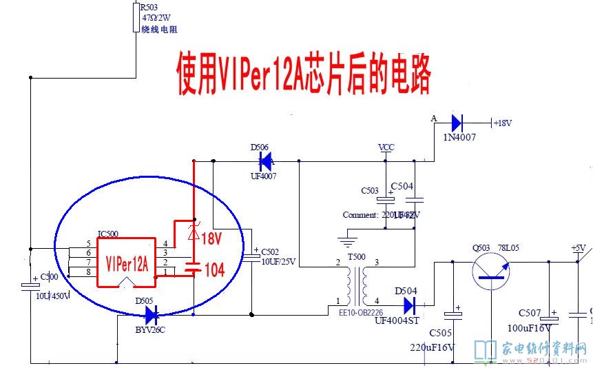

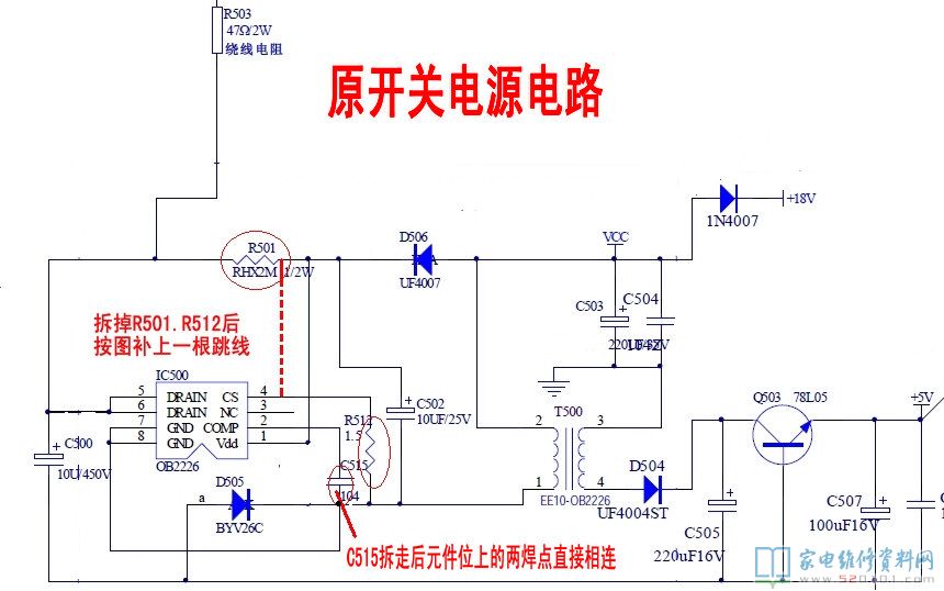

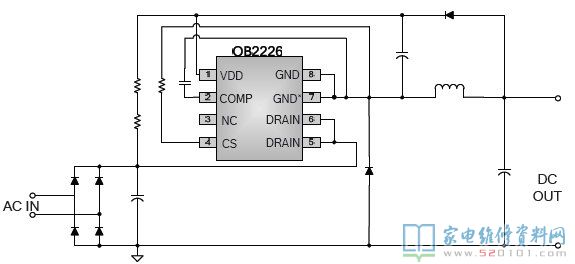

概述:OB2226是一款高性能、高精度PWM控制器,其内部具备内置误差放大器、负载补偿、固定频率振荡器、软启动、循环电流限制、超载保护、输出短路保护、超温保护和VDD欠压保护等功能。OB2226广泛用于低功耗AC/DC离线开关电源,比如电磁炉、液晶电源等设备中。OB2226系列有两种封装工艺,一种是OB2226SP采用的是7引脚DIP封装,另一种是OB2226CP和OB2226AP采用的是8引脚SOP封装工艺。OB2226可以用Viper12A代换,但是需要改动一下外部电路,具体请参考本文末尾内容。
一、OB2226引脚功能
二、OB2226内部方框图
三、OB2226典型应用电路
四、用VIPer12A代换OB2226的方法
1、原来用OB2226的应用电路
2、使用VIPer12芯片后的电路
