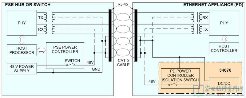

概述:MC34670结合了IEEE 802.3af供电设备的电源接口(PD)和高性能电流模式开关稳压器。它允许设计者用最少的外部元件建立了PDs通过集成所需的IEEE 802.3af功能,所有功能需要建立一个高效的DC /直流转换器。在PD侧34670封装工艺完全支持IEEE802.3af标准,提供完整的签名和电源的分类功能。它控制浪涌电流限制,并结合可调欠压锁定。开关稳压器提供优良的线路和负载调节。它驱动外部功率MOSFET的检测电阻。

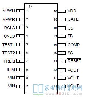

一、MC34670引脚功能

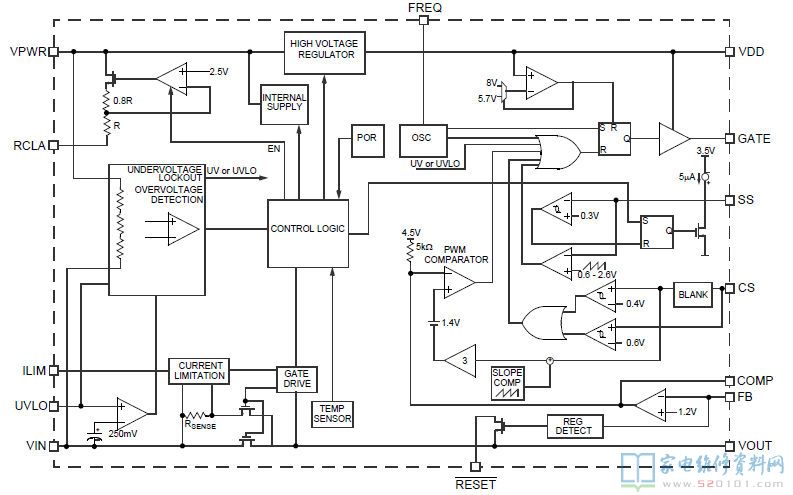

二、MC34670内部方框图

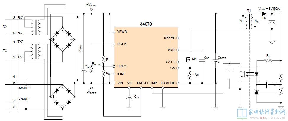

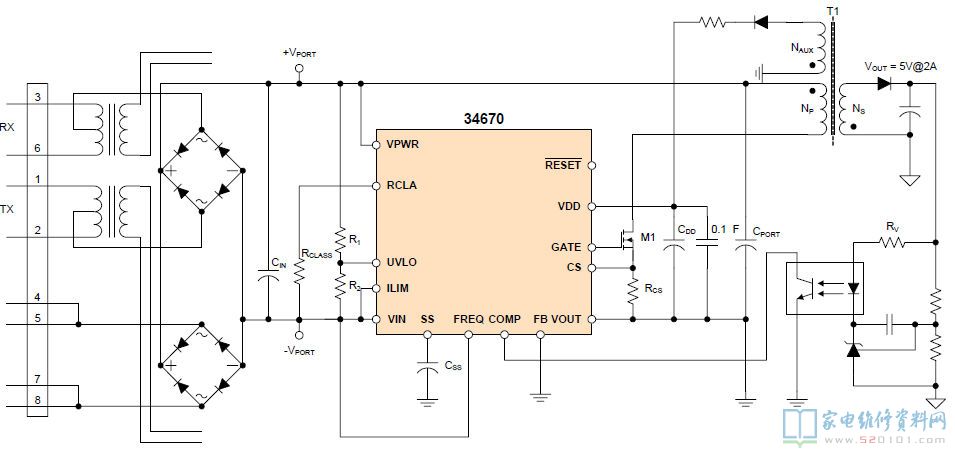

三、MC34670典型应用电路
