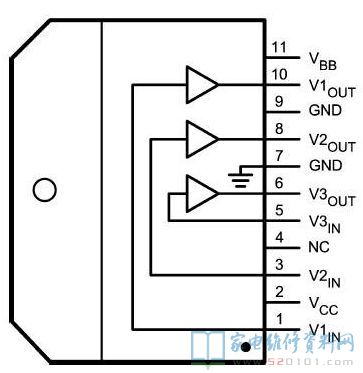

一、LM2422引脚功能

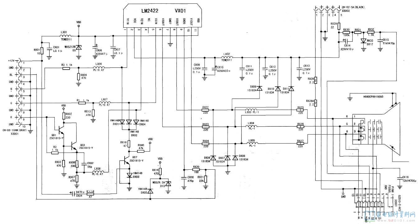

二、LM2422典型应用电路
如上图所示,本电路中Q07组成消亮电路,此部分电路出故障可引起整机出现关机彩斑,也可导致①、③、⑤脚送入RGB信号电压下降,出现光暗、光栅拖尾、黑屏等故障。⑥、⑧、⑩脚输出去CRT的三阴极,电路上的下拉抗干扰二极管DX06~DX08击穿,可导致⑥、⑧、⑩脚输出电压到地,引起IC温升快速上升而损坏。故常损坏LM2422时,可将三只二极管取掉不用。上拉二极管DX09~DX11性能差时,会引起相应通道显示画面有对应的暗色回扫线,如暗红色线条等。电路中RX30~RX32与CX14、CX15、RX33组成截止关机消亮电路。关机时CX14上未消失的近200V负压加到G1脚,加速电子发射,实现关机快速消亮。如果电路中RX33失效,会出现光暗故障。

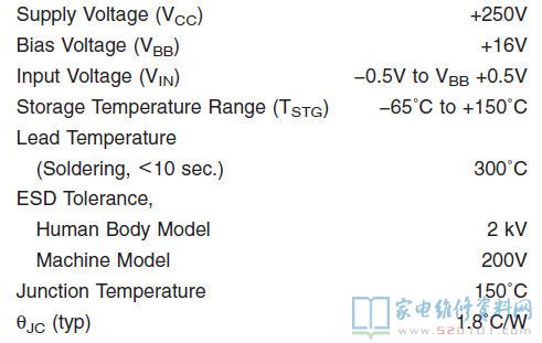

三、LM2422电气参数
