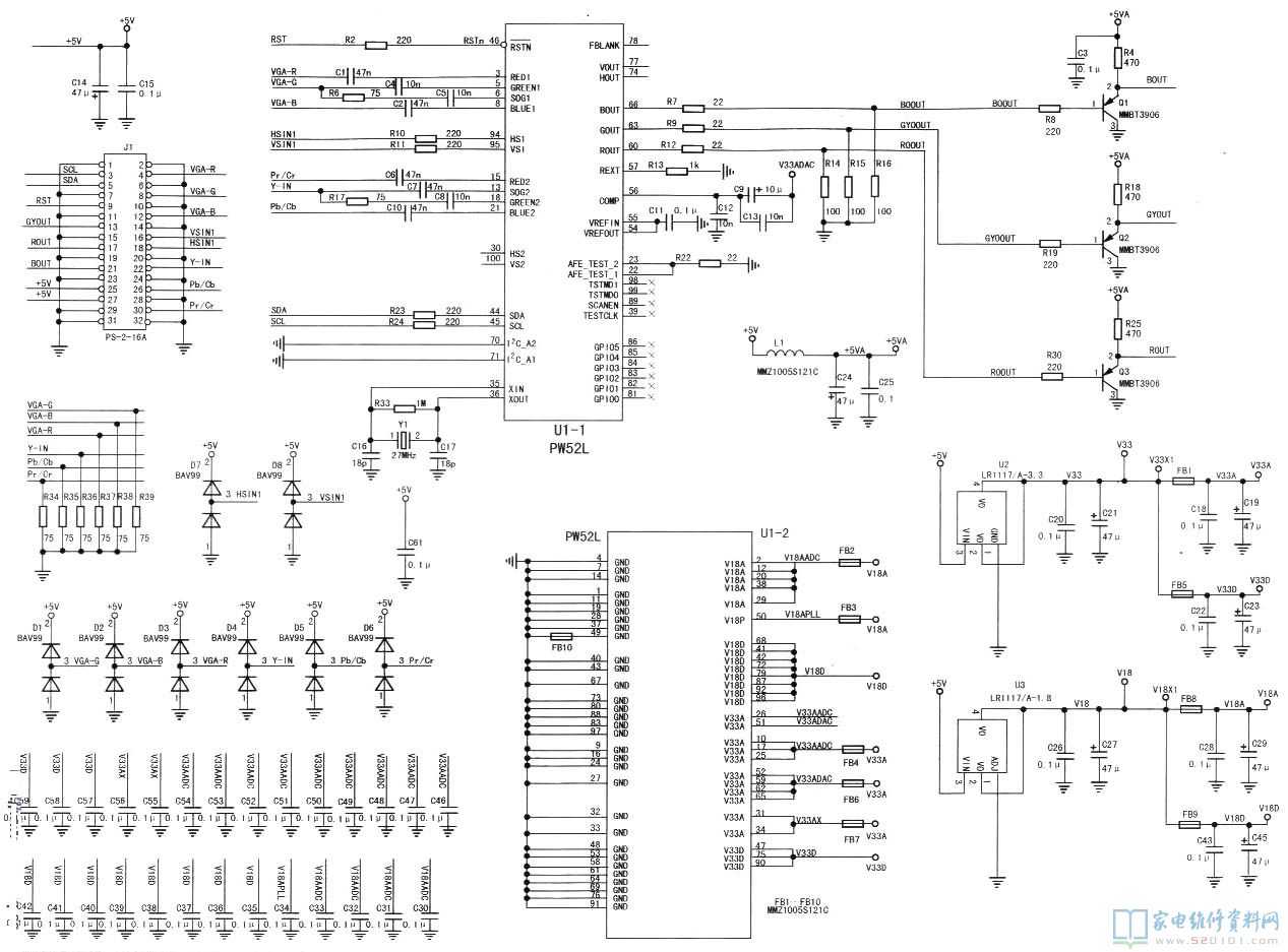

概述: PW52L内置有快速ADC、DAC及Pixelworks公司最新推出的变频处理技术及画质增强电路。PW52L要求接收的HDTV信号格式为480i/P.576i/P.720P@50/60、10801( 50/60)、1080P( 50/60)几种信号格式。VGA输入格式为640 x480/60Hz( VGA),800 x600/60Hz( SVGA),1024x768/60Hz( XGA)。其正常工作需要主控芯片OM8373②、③脚送出的总线信号和①脚送出的复位信号进行检测及控制。同时工作还需自己的供电:(35)、(36)脚时钟振荡、(54)、(55)脚内部基准电压形成电路,(56)脚补偿电路均工作正常,才能从(60)、(63)、(66)脚输出RGB基色信号(实际为YCbCr)送入OM8373PS(46)~(48)脚,作进一步色解码处理。
一、PW52L信号处理流程图
二、PW52L典型应用电路
