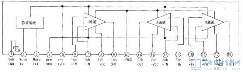

由下图可以看出,STK392-560芯片内部有电路结构相同的三个放大电路,故背投电视会聚电路需要两块这样的IC芯片,以实现RGB三只投影管在水平/垂直方向会聚调整驱动信号的功率放大。除此外,此lC内部还设置有静音控制电路,实现开机会聚停止工作控制。
STK392-560可与HM392 -560替换。②脚为静音控制信号输入。开关机时由静音控制电路产生高电平使会聚电路停止工作(-0.5V—7V),此IC输出会聚调整驱动信号的工作电流最高可达6A。显然会聚功放的散热要求良好,替换会聚功放要将散热片安装好。由于一个lC内三个通道信号处理方式相同,电路组成相同,我们只对通道1引脚功能及维修作介绍,其他电路参考即可。通道1中,⑥、⑦脚为运算放大电路的正反相输入端,通常⑥脚(正端)作为会聚信号输入脚,⑦脚作为反馈信号输入脚。④、⑧脚接负电源电压(-22V),⑤、⑩脚送入正电源(+22v),⑨脚输出④脚送入已放大的信号去会聚调整线圈,产生磁场实现RGB三基色重合。
