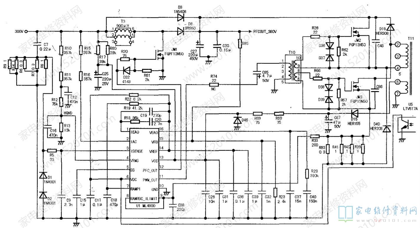

概述:FAN4800IN是一块PFC+PWM芯片,采用16脚封装,工作电压为18V,PFC输出电流为1A,PWM输出电流为1A, 启动电流为200uA,工作电流为5.5mA,内置有软启动及过压、欠压保护电路,具有谐波失真小、功率因数高等优点。采用此芯片的液晶电视主要有夏新T3系列、部分K系列及LC-40T2B、LC-32T1P等机型。
一、FAN4800IN引脚功能和实测电压
二、FAN4800IN典型应用电路
该芯片在夏新T3系列液晶电视中的应用电路如图1所示,其引脚功能与实测数据见表1。FAN4800IN(U1)③脚为PFC的平均模式检测端。该脚上的负电压峰值不能超过0.7V,否则就进入限流状态,会造成380V电压下降。U1的14脚是线电压检测端,检测交流输入电压,当输入电压降到80V左右时,④脚内的乘法放大器在整个工频电源周期内的放大倍率增大,使U1的12脚输出的PFC占空比增大,则流过电容 C27的PFC电流增大,从而保证在交流电压降低时,PFC电路的输出功率不变。U1的②脚是工频电流的电流检测脚,作用有两个:一是使输出的每个PFC开关电流的包络和工频输入电压尽可能同频同相地重合,以使功率因数接近1,且电流谐波最小;二是在每个工频电源周期内能随着检测电流的增大或减少,PFC输出的占空比相应减少或增大。
