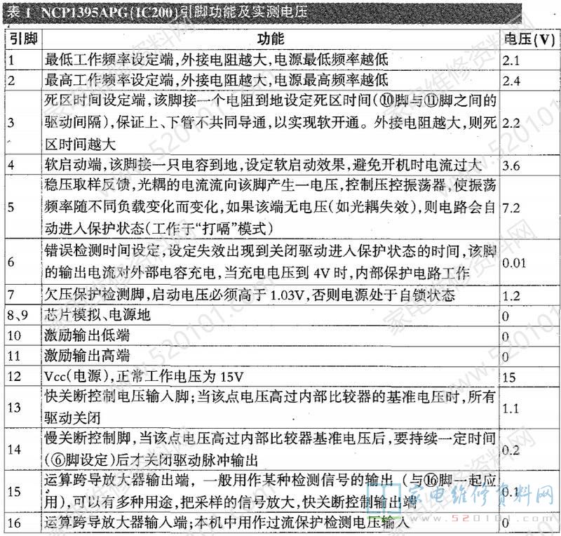

概述:NCP1395是一块谐振式电源管理芯片,具体型号有很多、如NCP1395APG、NCP1395AP、NCP1395ADR2G 、NCP1395BPG、NCP1395BP、NCP1395BDR2G等,其封装形式有16脚双列直插(PDIP-16 )和16脚贴( SO-16)两种方式,如图1所示。两者的引脚功能与内部电路相同。NCP1395内含一个1.0MHz的高精度压控振荡器,其工作方式可以适应多种反馈控制。在保护功能方面,可根据允许故障时间的长短分为快保护和慢保护两种方式。另外,该芯片还设计有输入欠压保护光耦失效监测等在内的保护功能,不需要外加复杂的电路设计就可以让电源安全工作。该芯片具有驱动延迟调整功能,可以轻松实现较小的导通电流(特别在工作频率增高的情况下)。其引脚功能与实测电压见表1。
一、NCP1395引脚功能

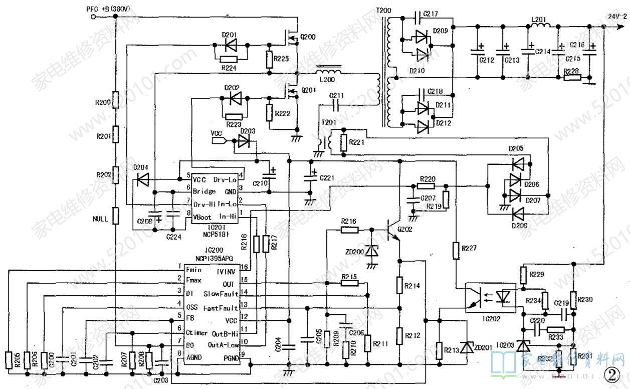

NCP1395APG在创维52英寸液晶彩电中的相关电路如图2所示,⑥脚为错误检测时间设定端,与④脚输入的慢关断信号联合动作实现保护。若外接电阻R207开路,保护电路提前动作,电源可能表现为带负载能力差等故障。若电容C202短路,保护电路不动作。⑦脚为欠压保护检测端。若该脚外接分压网络器件开路或C203漏电,会导致当输入电压低于1.03V时,电源无法启动(正常工作电压约1.2V)。
10、11脚分别为下管、上管激励信号输出端。若外接电阻R217、R218中任一只开路,电源不工作;若R217、R218阻值变大,会导致MOS管激励不足,发热增加,电源带负载能力下降。
13脚为快关断保护检测电压输入端。该脚的输入电压受误差放大器反馈电压和过流保护控制电压的双重影响,动作时直接关断激励信号输出,从而实现快速保护。若外接电阻R212开路,将导致电源带负载能力差、输出电压低等故障;若R213开路,则电源输出过载自动保护能力下降。
14脚为慢关断控制电压输入端,其控制需与⑥脚外围电路联合动作,有一定的延迟时间。若外接电阻R211开路,可能导致电源输出带负载能力差、无输出等故障。若R215开路,会导致保护功能失效。
15脚为过流检测控制电压输出端。当该脚输出高电平时,Q202导通,快速关断激励信号输出,同时控制FB端,使输出电压降低。
16脚为过流保护检测电压输入端,外接有一个由取样互感器T201,整流滤波电路D205~D208,抗干扰网络C207、R219、R220等组成的过流保护取样电路。在该电路中,若R219、C207开路,均可导致保护电路误动作,电源无输出。
