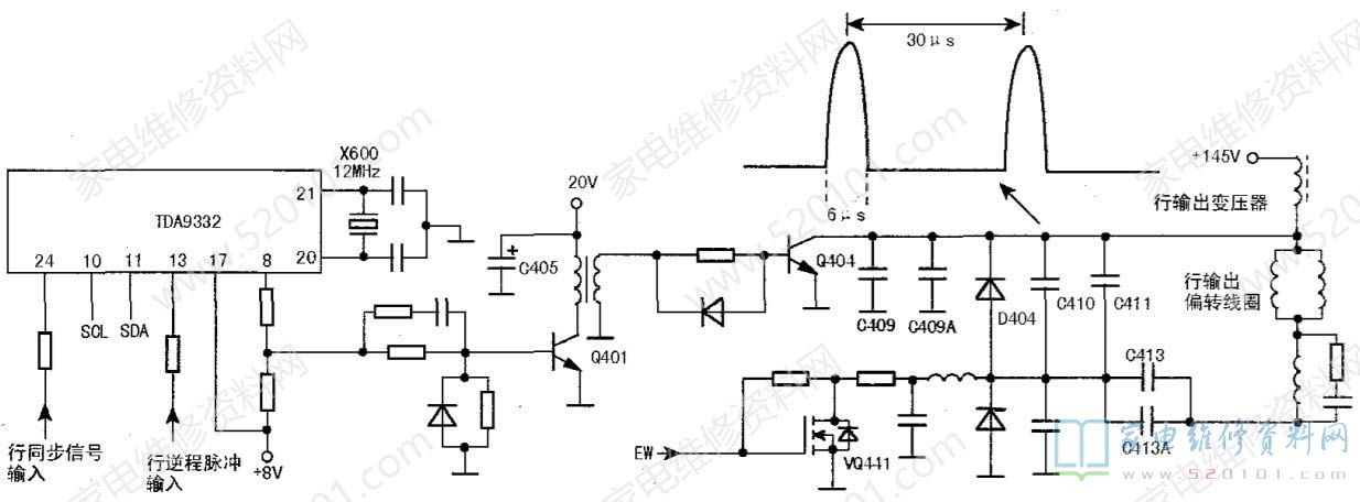

下图1是长虹CHD-2机芯(部分机型的元件位号可能不同)彩电行振荡级(在数字板上),该机芯彩电的行振荡级以TDA9332为核心,除总线外,在该电路中处理的其他信号均为模拟信号,也可以说TDA9332为模拟电路。与行扫描相关脚有:20、21脚为振荡端,17脚为供电端,10、11脚为总线端,13脚为行逆程脉冲输人端,24脚为行同步信号输人端,⑧脚为行激励输出端。
若20、21脚所接振荡电路元件不良,会导致屡烧行输出管;若17脚供电电压偏低偏高或纹波增大,会导致屡烧行输出管;若⑧脚外接上拉电阻阻值增大,也可导致屡烧行输出管。其他与行扫描有关脚外接电路不正常,可导致行不工作或工作异常,但-般不会烧行输出管。
