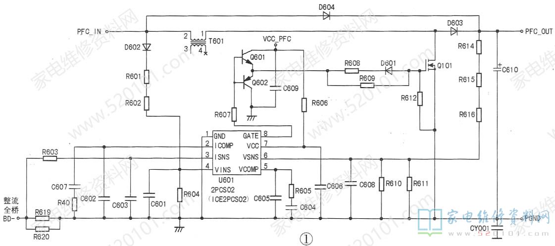

用于液晶彩电的力铭VLC82001.50型电源板采用ICE2PCS02作为PFC芯片,如图1所示。
与传统PFC控制器不同的是,ICE2PCS02(U601 )开关频率是固定的65kHz,由芯片的内部振荡器提供,并且不需要外接正弦波参考信号。
该电路中有两个控制环路,一个是电压环路,一个是电流环路。分压电阻R614~R616 和R610、R611检测到输出电压后,通过U601的⑥脚将其送至内部的误差放大器中,误差放大器的输出又用于控制内部电流环的电流。补偿网络C604、C605和R605构成误差放大器的外部电路,以便匹配各种负载条件,使IC601均能提供稳定的控制。为了使电路不错误地响应100Hz的纹波,电压环路补偿电路采用低带宽频技术,电流控制环采用平均电流模式。分流电阻R619和R620检测到电流后,通过R603及返回到U601③脚。U601内置一运算放大器对检测到的电流信号进行平均,然后送往栅极驱动电路的PWM发生器进行处理。内部运放对电流感应信号的平均过程是通过对②脚(ICOMP)外接电容C602的充放电实现的。
芯片⑦脚供电来自副电源输出的VCC-PFC电压,并经R606和C606限流与滤波。U601的输出栅极驱动器采用了快速图腾柱栅极驱动,内置交叉传导电流保护装置和一个齐纳二极管,以避免外部晶体管过压损坏。栅极驱动电阻R607的作用是限制脉冲电流大小。
