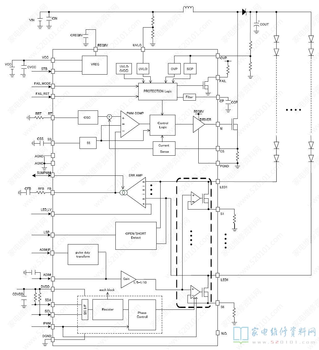

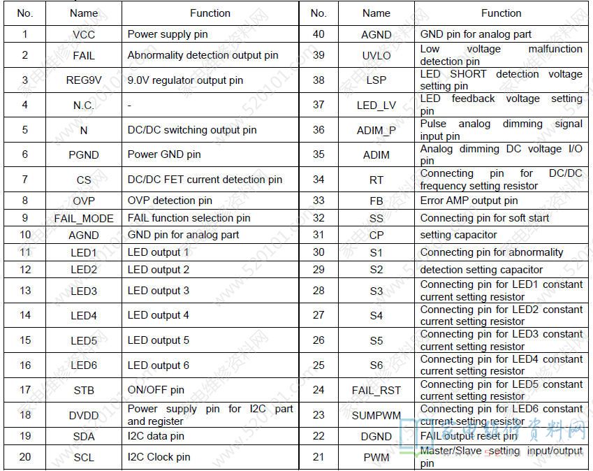

概述:BD9423EFV是一款适用于液晶LCD面板的LED高效驱动器IC芯片。它内置6通道高电流驱动器和1通道升压DC-DC转换器,且具有一些针对故障条件的保护功能,如过电压保护(OVP)、LED开路和短路保护、DC-DC过电流限制保护(OCP)。因此,BD9423EFV适用于在较宽输出电压范围内实现安全设计。
一、BD9423EFV引脚功能
二、BD9423EFV内部方框图
