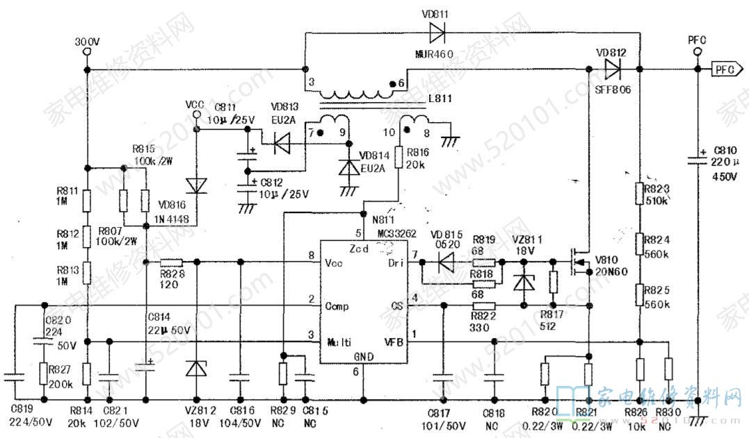

概述:NCP33262为安森美公司生产的一款有源功率因数校正控制器IC芯片。其内部集成有以下电路:一个独立工作时的内部启动定时器,一个功率因数接近1的单象限乘法器,保证临界传导工作的零电流检测器,高增益误差放大器,跨导误差放大器,强化启动的快速启动电路,调定的内部带隙的基准电压电路,电流传感比较器和一个特别适用于功率MOSFET (金属氧化物半导体场效应晶体管)的推挽输出电路。这些芯片的后缀字母为"D"者表明采用SO-8封装,为“P"表明采用塑料DIP封装。NCP33262在海信TLM40V68PK液晶彩电中的应用电路如图2所示,其引脚功能与实测电压见表1。
一、NCP33262引脚功能
二、NCP33262典型应用电路
如下图所示,300V脉冲电压通过R807、R815对C814进行充电,当充电电压达到4V时,C814上的电压经过R828送到NCP33262(N811)⑧脚,瞬间提供一个较大的启动电流,N811内部振荡电路开始振荡,N811开始工作,从⑦脚输出PFC激励信号,经过灌流电流限流电阻R818加到开关管V810的栅极。V810的源极经过取样电阻R820、R821接地,电阻上的电压大小反映了流过V811电流的大小,此电压作为过流检测信号输入到N811的过流保护端④脚。当负载电流过大时, R820、R821上的压降迅速上升,即N811④脚电压上升,与内部阈值电压比较,若高于阈值电压,N811内部保护电路启动,停止工作,其⑦脚无PFC激励信号输出。
PFC电压给取样电阻R823~R826取样分压,在R826上形成2.5V左右的反馈取样电压,送到N811①脚,进入N811内部的误差放大器和过压比较器中。在误差放大器中,反馈取样电压与基准电压(2.5V) 进行比较后产生误差电压,经放大器放大后,调整开关电源激励信号的导通时间,从而控制开关电源输出的PFC电压。在过压比较器中,如果电压差超过1.08V,比较器就输出高电平的控制信号,⑦脚停止输出,V810停止工作,从而起到保护作用。
