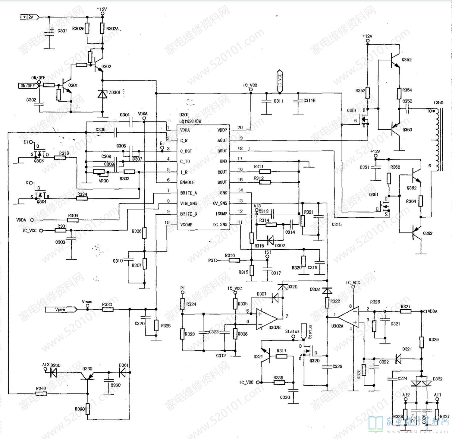

概述:LX1692是第三代直接驱动冷阴极灯管(CCFL)的控制器,采用全桥谐振逆变器拓扑电路结构,内置灯管断路和短路检测保护电路,具有模拟调光、数字调光和模拟、数字混合调光方式。根据封装形式的不同,具体型号有LX1692IPW和LX1692IDW两种,如图1所示,两者的内部电路与引脚功能相同。该芯片的LX1692IDW在长虹FSP107-2PS01二合一电源板(主要配用LG26英寸屏,直接驱动cCFL灯管)中的应用电路如图2所示,引脚功能和实测电压见表1。
一、LX1692引脚功能
二、LX1692电路原理分析
LX1692IDW(U301)的供电及使能控制电路由Q302、Q301、ZD301组成。背光开/关控制信号(ON/OFF)加到Q301的基极,Q301导通,Q302导通,12V电压经R302降压后加到Q302的发射极,经过稳压二极管ZD301后产生稳定的5V电压,加到U301的20脚和⑥脚。
U301⑨脚输入的亮度控制信号(v_PWM)与③脚外接的三角波振荡频率调整电容上的电压进行比较后,输出低频PWM亮度控制信号送到电流误差放大器的同相端,对从14脚输入加在电流误差放大器反相端的电流检测信号进行调制,调制后的脉冲送到时序逻辑与误差检测器中,将振荡脉冲调制成断续的激励振荡脉冲,经内部驱动电路放大后输出两组激励驱动信号: 一组从19脚输出A路激励信号,从18脚输出B路激励信号;第二组从U301 16脚输出C路激励信号,从 15脚输出D路激励信号。本方案只使用了一组驱动信号 ,第二组驱动信号未使用,通过电阻R311、R312到地。
U301 19、18脚为驱动脉冲输出端(分别为AOUT、BOUT),交替输出高电平和低电平,经前级半桥结构组成的驱动电路放大后,送往双MOSFET管与高压变压器中,产生高压激励信号驱动灯管发光。
提示:U301 14脚为电流检测输入端,去保护时将外接电阻R315断开即可;U301 13脚为过电压检测输入端,去保护时将外接电阻D320、D303断开即可;U301 11脚为过电流检测输入端,去保护时将该脚接地即可。
