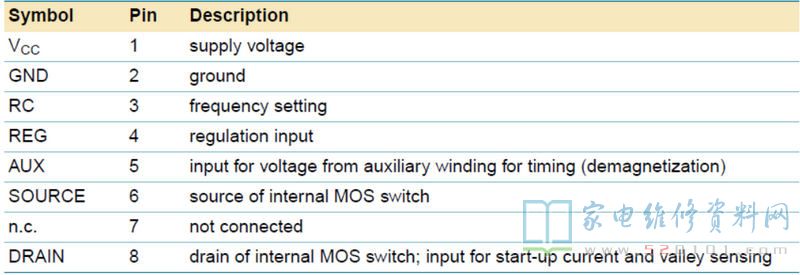

一、TEA1620引脚功能

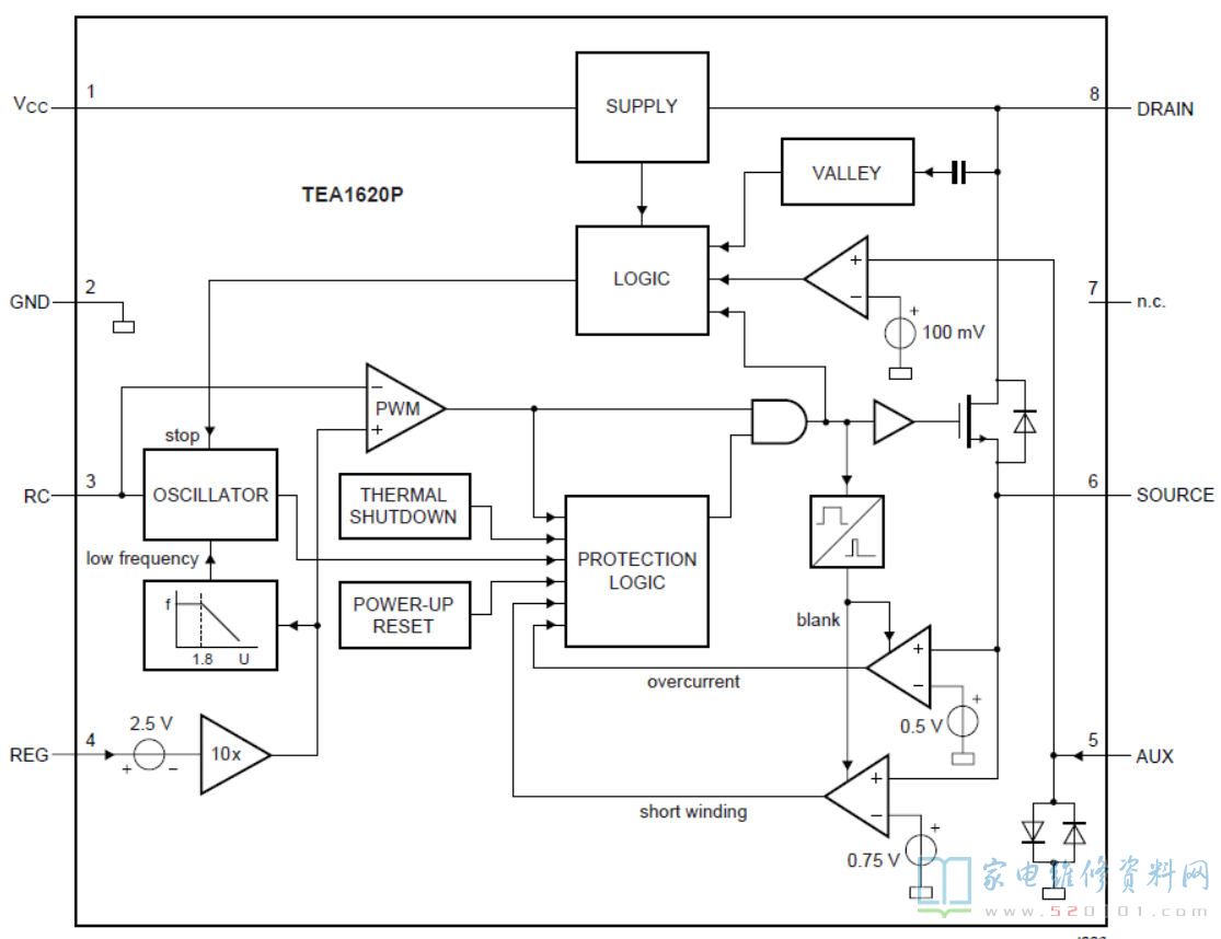

二、TEA1620内部方框图

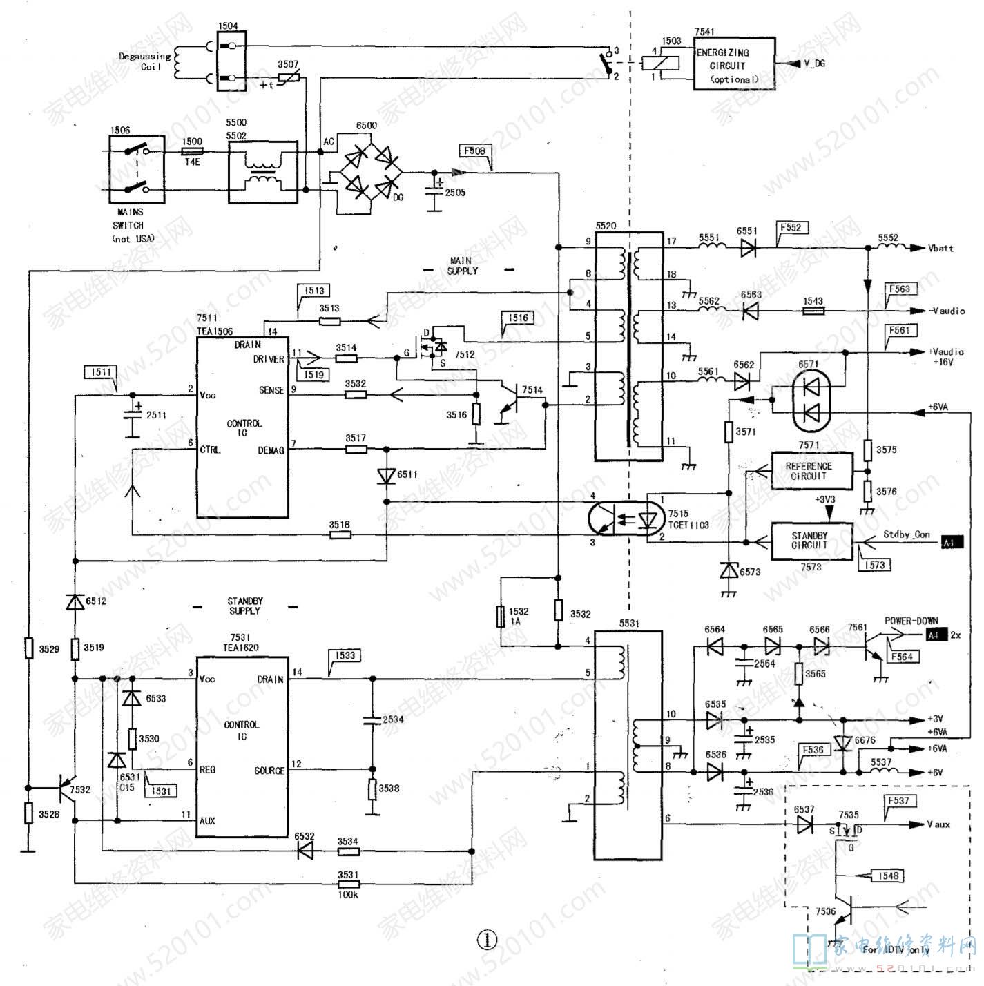

三、TEA1620典型应用电路
下图是寸飞利浦29PB225/93型彩电开关电源电路图,接通电源开关后,市电经整流滤波后在主滤波电容2505上形成300V直流,该电压一路经副开关变压器5531④-⑤绕组至副开关电源PWM( TEA1620 14脚,内带场效应开关管D极),等待主电源工作提供启动电压;另一路经开关变压器的⑨-⑧、④-⑤绕组至场效应开关管7512的D极,同时⑨-⑧绕组经电阻3513至主PWM块(TEA1506)14脚对②脚(VCC )外接电容2511充电,当2511上电压上升至满足起振要求时, TEA1506开始振荡,①脚输出驱动脉冲至开关管7512的G极,功率管,工作,副绕组③-②绕组感应电压经二极管6511整流后提供②脚工作电压,主电源进入稳定工作状态。开关管S极过流取样电阻3516上电压经电阻3532反馈至PWM块⑨脚随时监测开关管7512电流。当开关管发生过流时,⑨脚电压上升,内部触发器翻转,11脚停止输出驱动脉冲保护开关管免于过流损坏;③-②绕组同时经电阻3517、3519分压后控制保护管7514,当③-②绕组感应电压过高(对应开关管导通时间变长)时7514导通,将11脚输出的驱动脉冲短路至地,开关管截止,避免开关管导通时间变长过流损坏。
