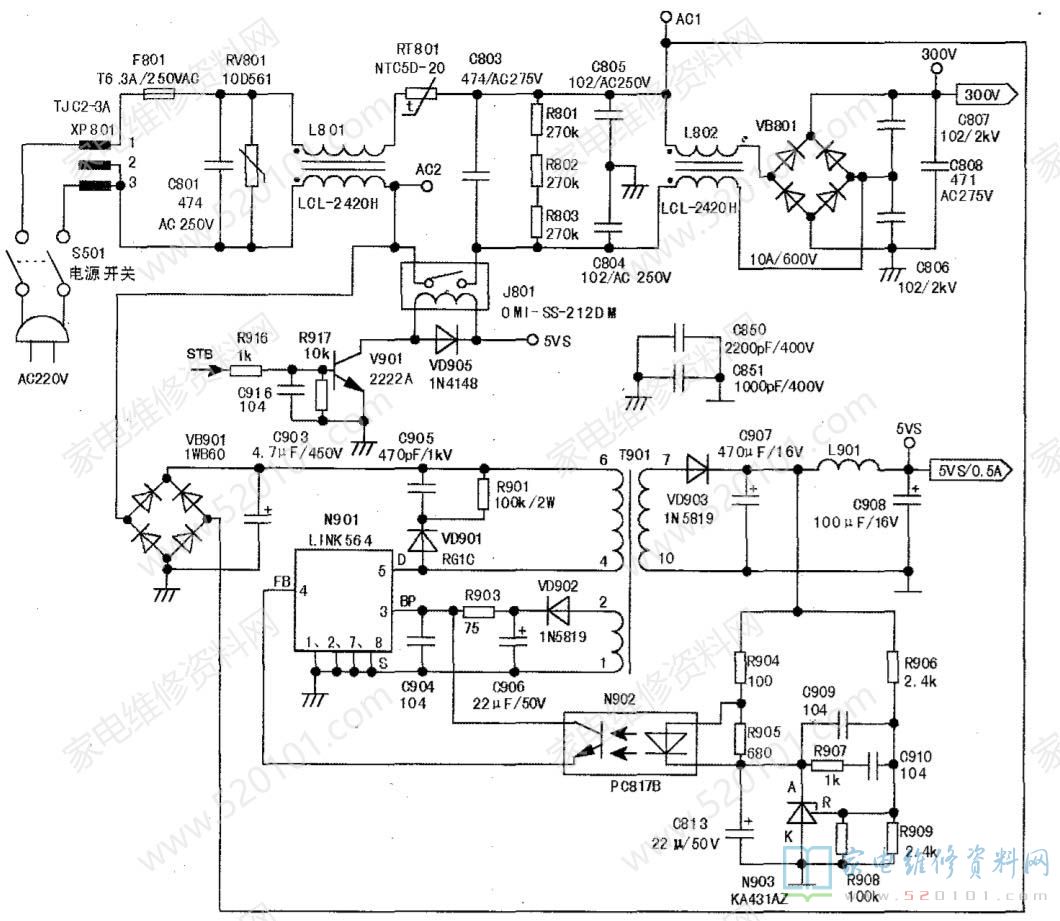

概述:LINK564内置700V高反压MOSFET管振荡器、反馈(检测及逻辑)电路及5.8V稳压器。该IC在海信TLM40V68PK液晶彩电(1673电源板)中的应用电路如图1所示,其引脚功能与在该电源板中的实测电压见表1。LINK564(N901)③脚和⑤脚之间有一个5.8V的恒流源电路。开机后,300V直流电压经此电路向N901③脚外接的电容C906充电,当充电电压达到5.5V时,N901内部电路开始工作。同时,;T901的②-①绕组上的感应电压经VD902整流、C906滤波后,向③脚提供一个稳定的6V供电电压,以维持N901持续工作。VD901 、C905、R901组成尖峰脉冲吸收回路,防止MOSFET管关断时T901产生的高压将开关管击穿。
