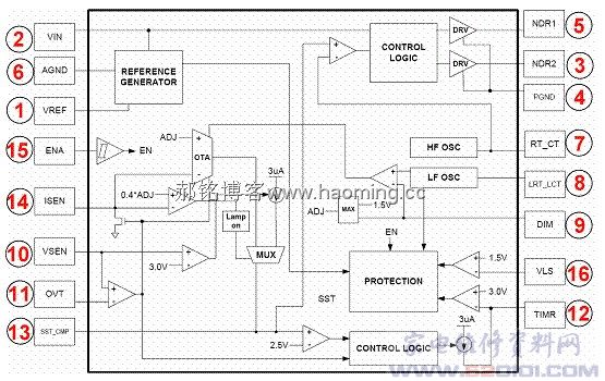

概述:OZ9925双列16脚封装。具有振荡控制、激励、保护等功能。有两路反相的激励信号输出。OZ9925具备比较完善的输出电压、灯管电流检测功能及输出过压保护、VCC欠压保护功能;经过不同的电路变通组合,其保护控制输入端还可用作灯管断路保护控制等其他功能。
一、OZ9925具有以下功能。
(1)VCC欠压保护。
(2)直流亮度控制输入。
(3)保护延迟时间设定。
(4)软启动时间设定。

N901/029925②脚(VIN)VCC为12V.CPU送来高电平(大于2V)启动信号加到N901(029925)的使能控制端(15)脚(ENA),N901启动开始工作。
电路启动后,内部的振荡器HF OSC产生背光灯管工作的高频振荡信号,并经过N901⑨脚①(DIM)送来的亮度信号调制后,由N901③脚(NDR2)和⑤脚(NDRl)输出激励信号去后面的功率放大级。
在启动后,N901(OZ9925)其他相关引脚的作用及工作过程、外围元件的作用介绍如下:
1)N901①脚(VREF)是基准电压输出端。12V电压经029925内部基准电压稳压器产生+5V基准电压,由N901①脚输出,该基准电压对内部产生基准电流、保护控制电路基准阈值的设定起到重要作用。①脚输出的+5V电压还是⑦脚高频振荡器及⑧脚PWM三角波振荡器时间常数电路充、放电的基准电压,如果这个电压不正常,整个集成电路乃至整个背光板都会工作不正常。

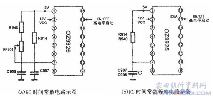

2)N901②脚(VIN)是Vcc工作电压输入端。029925是宽电压供电,Vcc电压可以在10~19V范围内正常工作。③脚(NDR2)、⑤脚(NDRl)是激励信号输出端,输出低阻、反相的激励信号。④脚(PGND)是内部激励部分的接地端。⑥脚(AGND)是内部小信号部分的接地端。⑦脚(RT_CT)是内部高频振荡器的振荡频率控制端。外接RC是控制振荡频率的定时元件,RC(时间常数)的大小决定了振荡频率的高低。
外接电容器C906、C907的并联值及R914、R940、RP901的等效电阻决定了振荡频率,如下图(a)所示。RC充、放电的电源采用①脚的5V基准电压,以保证振荡频率的稳定性;RP901可以根据需要对振荡频率进行小范围调整,等效电路如下图(b)所示。振荡频率与RC的关系是:RC越大,振荡频率越低;RC越小,振荡频率越高。029925的振荡频率可以依靠改变RC值在30~70kHz内设定。

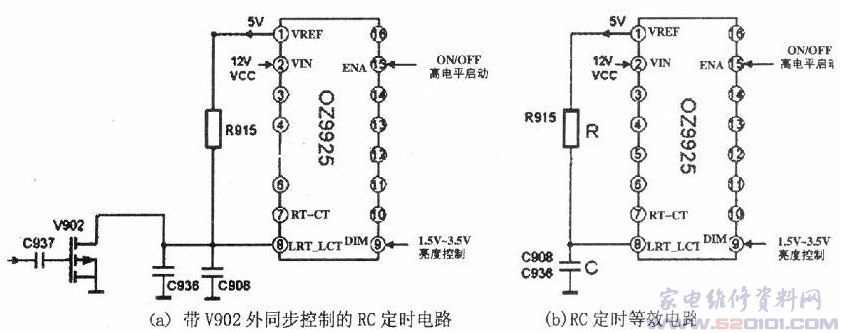

3) 029925⑨脚(DIM)是亮度控制输入端。CPU送来的1.5~3.5V变化的直流亮度控制信号,进入029925后,变换为PWM亮度控制脉冲,对振荡器的振荡信号进行调制,使连续的高频振荡波转变为按照PWM占空比变化的间断高频振荡波,达到控制背光灯管亮度的目的。在直流亮度控制电压向PWM变换时,还需要一个辅助的三角波信号。
4)OZ9925⑧脚(LRT LCT)是配合⑨脚输入的直流亮度控制电压变换为PWM脉冲而设置的三角波振荡器的频率控制定时元件的连接端。其外接RC(时间常数)的大小决定了三角波的振荡频率及PWM信号的频率,如下图所示。为了防止屏幕产生闪烁感,PWM频率选取在200Hz左右。
V902是PWM外同步信号输入控制电路,以便由外部决定三角波的振荡频率。同样,RC充、放电的电源也采用①脚的5V基准电压,以保证三角波振荡频率的稳定性。
