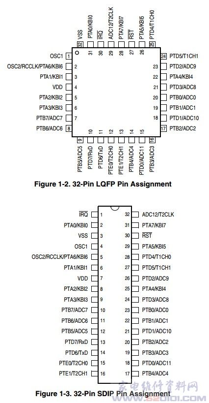

概述:MC68HC908JK8采用32脚、28脚、20脚封装。
一、MC68HC908JK8引脚功能

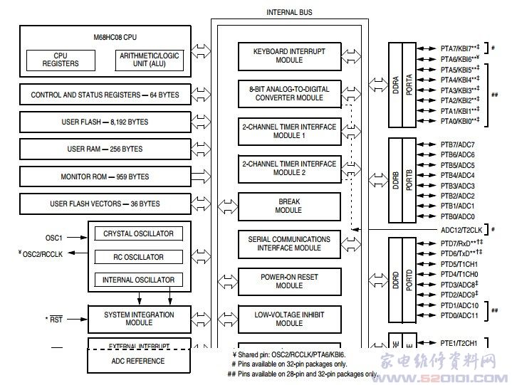

二、MC68HC908JK8内部方框图
