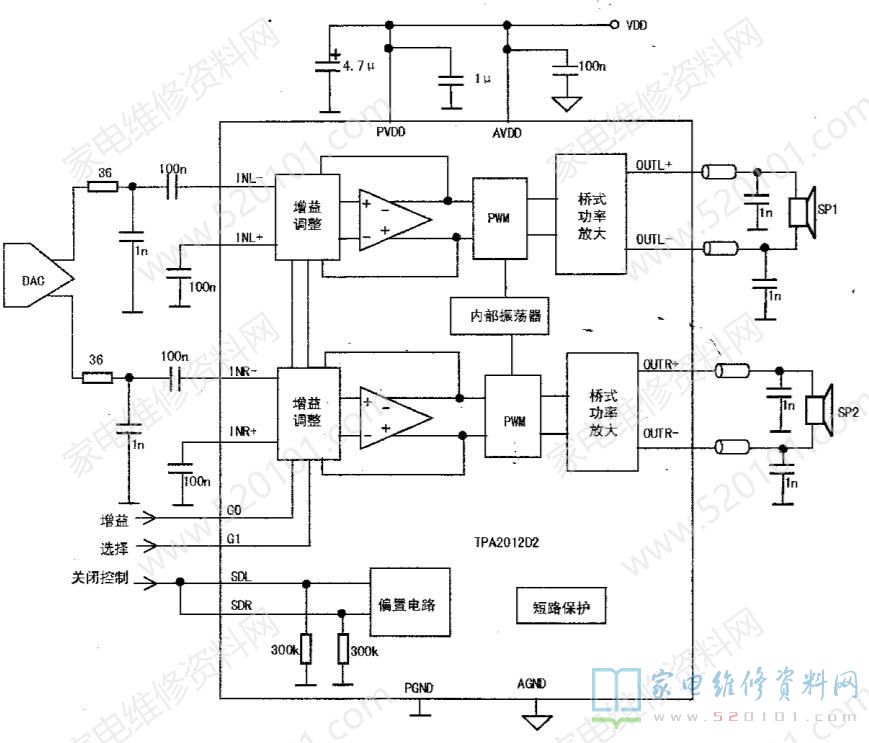

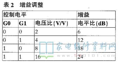

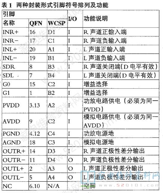

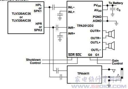

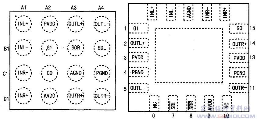

概述:TPA2012D2是美国德州仪器公司研制的,适用于移动通讯设备PDAS、便携式DVD播放器、收音机、笔记本电脑、电玩及USB扬声器等。该器件有两种封装。图1为脚间距为4X4mm的QfN(RTJ )无铅Power PAD封装;图2为脚间距为2x2mm的WCSP( YZH )称谓Namo- Free封装。两种封装的引脚符号及功能见表1。其内部结构原理及外围元件参数(典型应用)见图3。G0、G1为增益控制端,由外加数字电平进行编程控制,见表2(见下页)。其中,0(低电平)为0.35V,1(高电平)为电.源电压VDD。

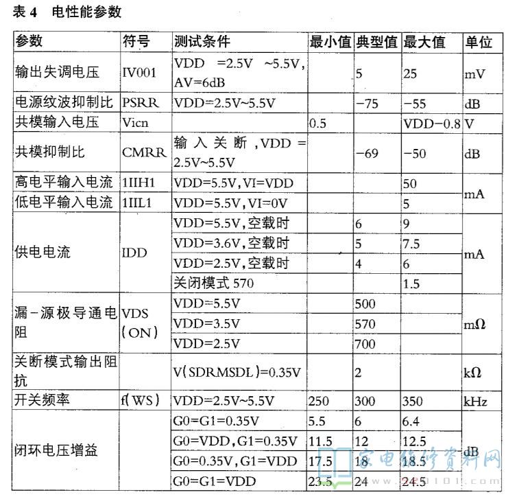

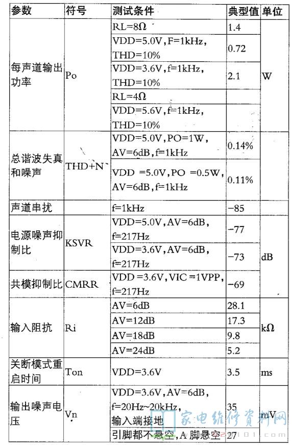

TPA2012D2主要性能特点:负载RL=4Ω,VDD=5.0V时,输出功率Po=2.1W X2;RL =8Ω,VDD =5.0V时,Po =1.4W x2;RL =8Ω,VDD=3.6V时,Po=0.72Wx2。供电电源VDD=2.5V~5.5V ;增益编程选择为6、12、18、24dB;高纹波抑制比,当f=217Hz时可达-77dB;快速3.5ms启动时间;线性和脉冲供电由单独两级稳压器完成;各声道独立判断控制;关闭脚内设下拉电阻,以减少外围元件;极低的供电电流及关断电流;内设输出短路和超温保护电路。
一、TPA2012D2引脚功能

三、TPA2012D2典型应用电路
四、TPA2012D2应用参数
