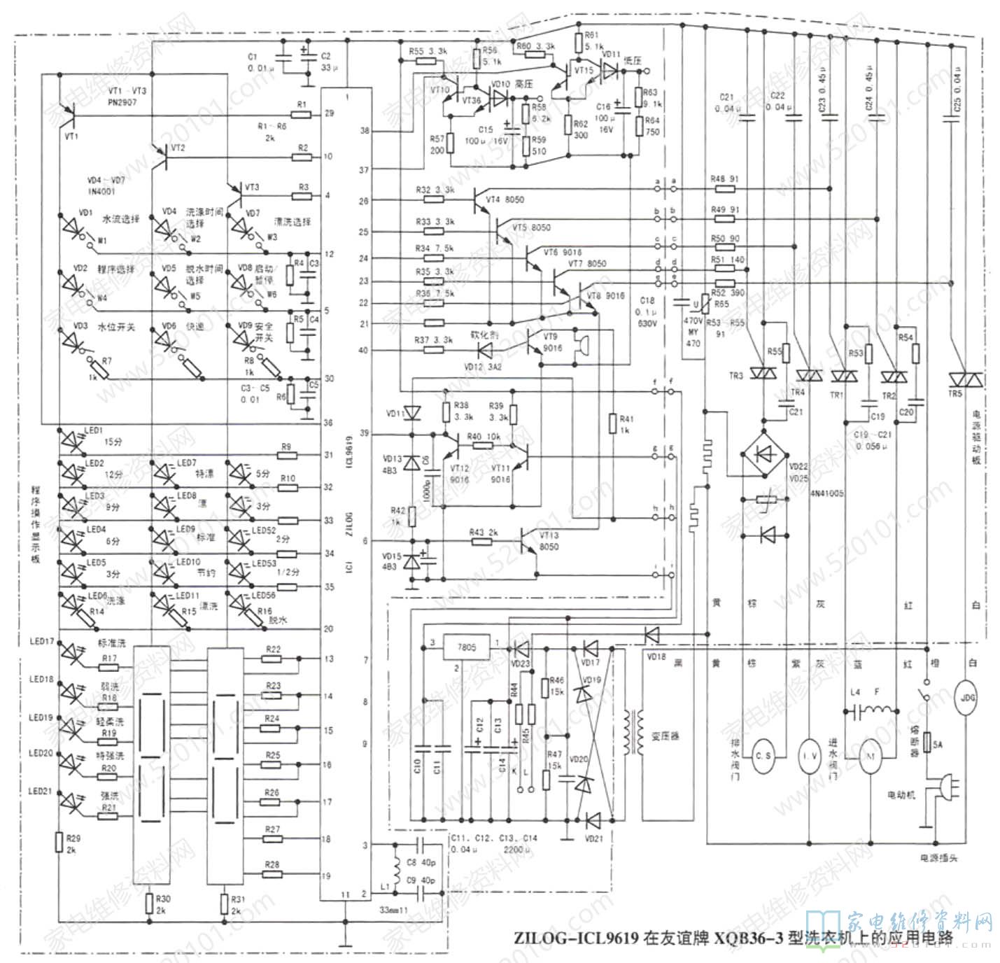

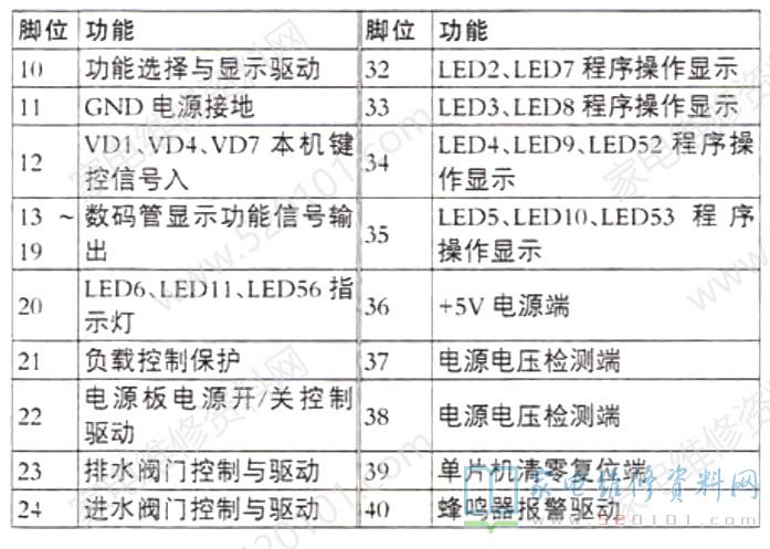

概述:ZILOG-ICL9619电路是美国ZILOG公司生产的又一种CL96系列微处理器芯片。该公司曾以生产军用品集成电路为主,其中的Z80系列产品是最早进入中国市场的微处理器,随后发展有Z8系列微处理器及各个应用领域中的Z系列电路,ZILOG-ICL9619就是其中之一。该微处理器仍采取40脚双列直插封装形式;采用单5V供电。ZILOG-ICL9619引脚功能见表1。ZILOG-ICL9619电路在友谊牌XQB36-3型洗衣机上的应用电路见图1。
