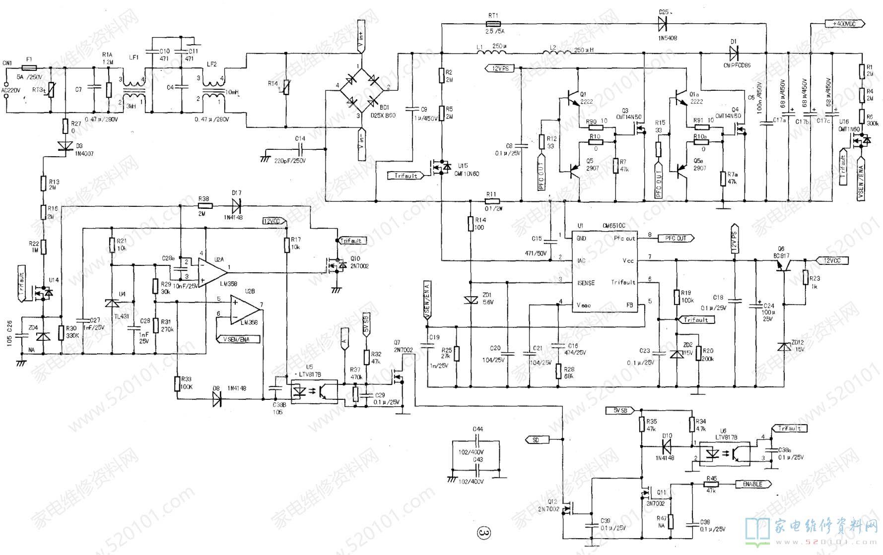

二、CM6510C典型应用电路
如下图所示,这是一款55英寸酷开液晶电视电源板电路图,C7、LF1、C4、LF2、C11、C11、RT3、RT4组成的滤波电路主要是防止外界的杂讯信号对电源造成干扰,同时也防止该电源工作时产生的杂讯信号对电网造成干扰。此部分电路就是常称的EMI抑制电路。
