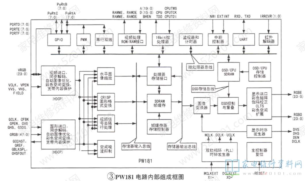

它的彩色空间变换电路输入端口都支持RGB、YPbPr、YCbCr、YUV分量信号输入。进行归一化格式处理。彩色空间变换电路利用一个矩阵系数可编程的3x3矩阵完成,能够调整色调和色饱和度。
DVI数字视频接口设有宽带数字内容保护(HDCP)、支持DVI1.0版本的规定。数字视频信号可以通过双线式串行接口进行传输,经DVI接口电路处理后再送到图像数字处理电路中进行处理。在机内的存储器中存有专门密钥码,可根据通信协议识别处理加密格式的相关数据。

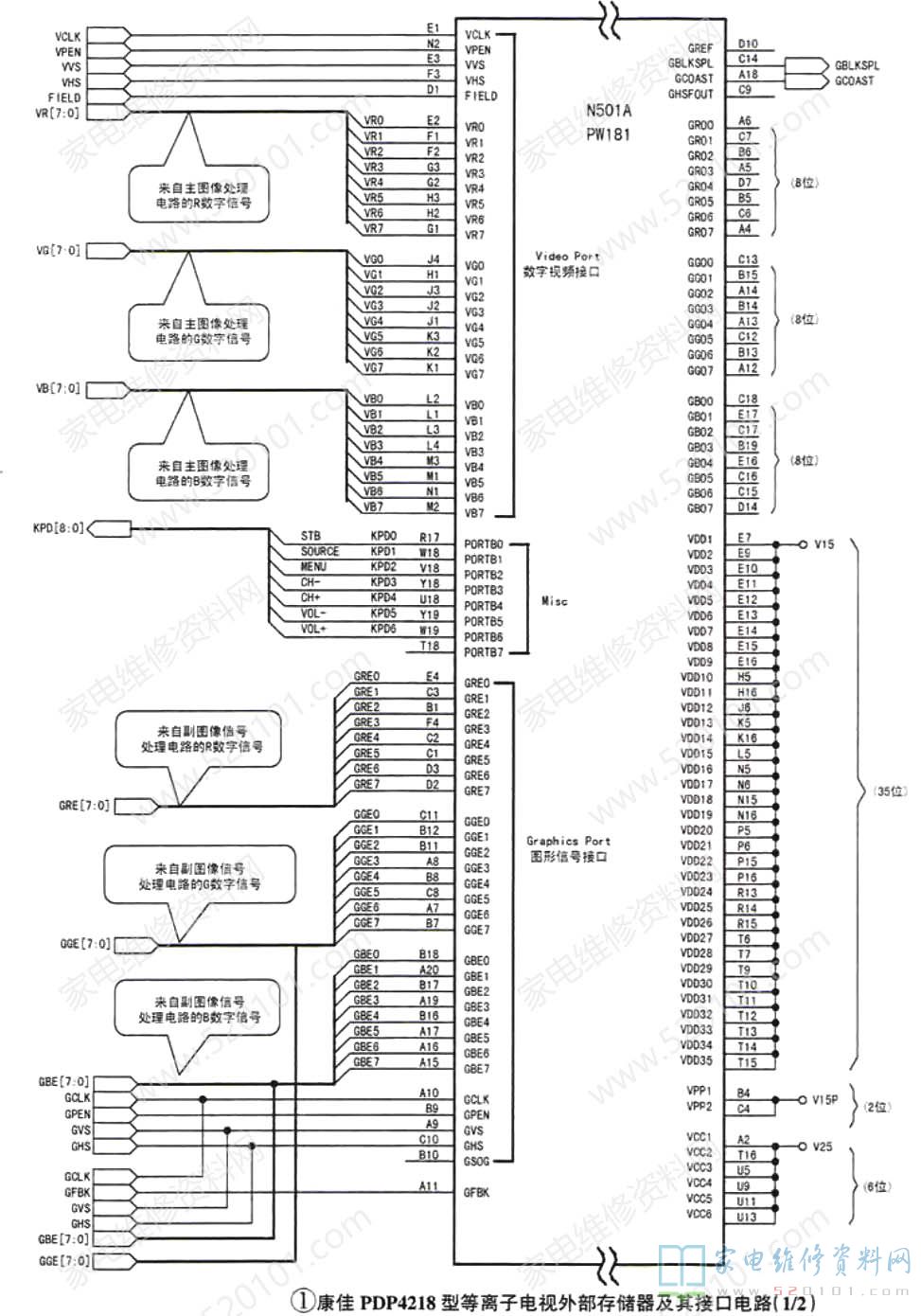

该PW181的图形端口(GPort)主要用于接收计算机图形信号,该端口可支持非常高的输入信号带宽。GPort图形端口能接收每个时钟周期内具有单像素或双像素的RGB、YPbPr、YCbCr、YUV分量输入的数据信号。该PW181采取222脚塑封形式;+1.5V和+2.5V供电。

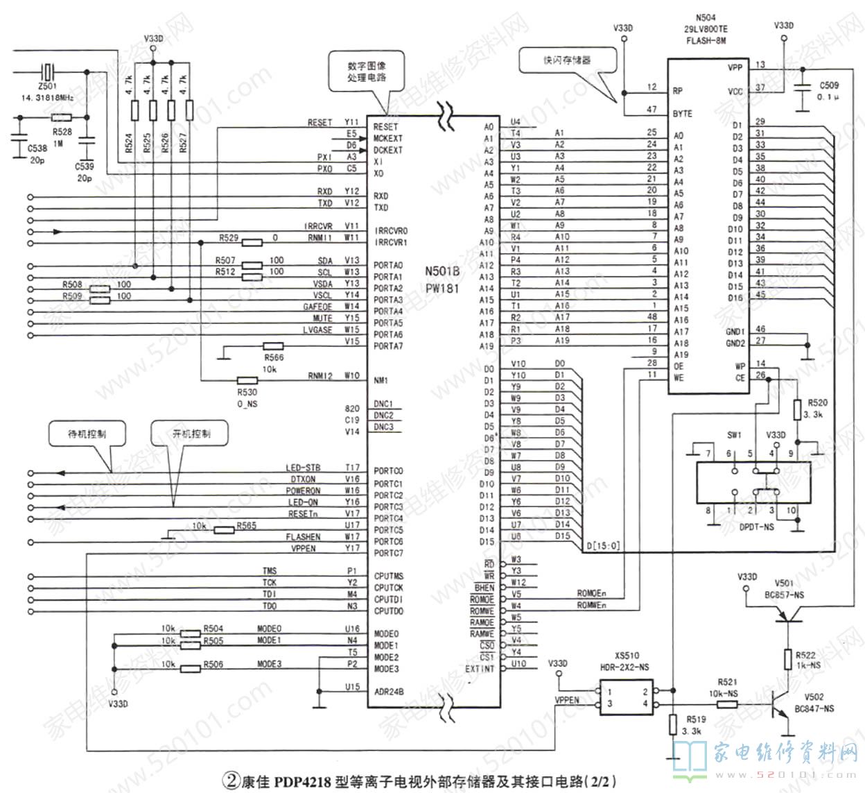

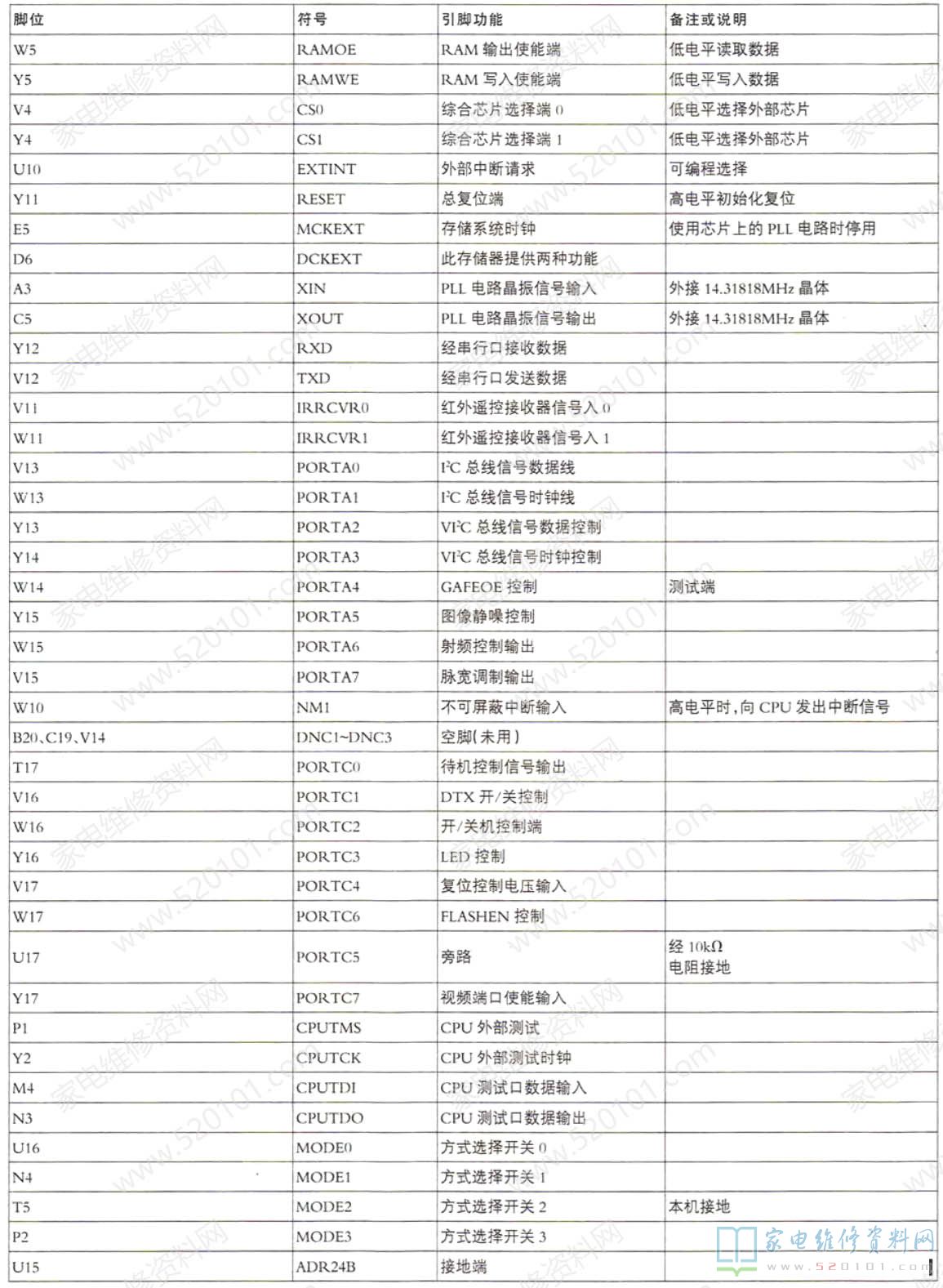

PW181电路引脚功能见表1,PW181应用电路见图1、图2,PW181电路内部框图见图3。
一、PW181引脚功能
二、PW181内部方框图
三、PW181典型应用电路
