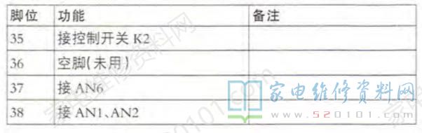

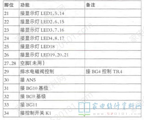

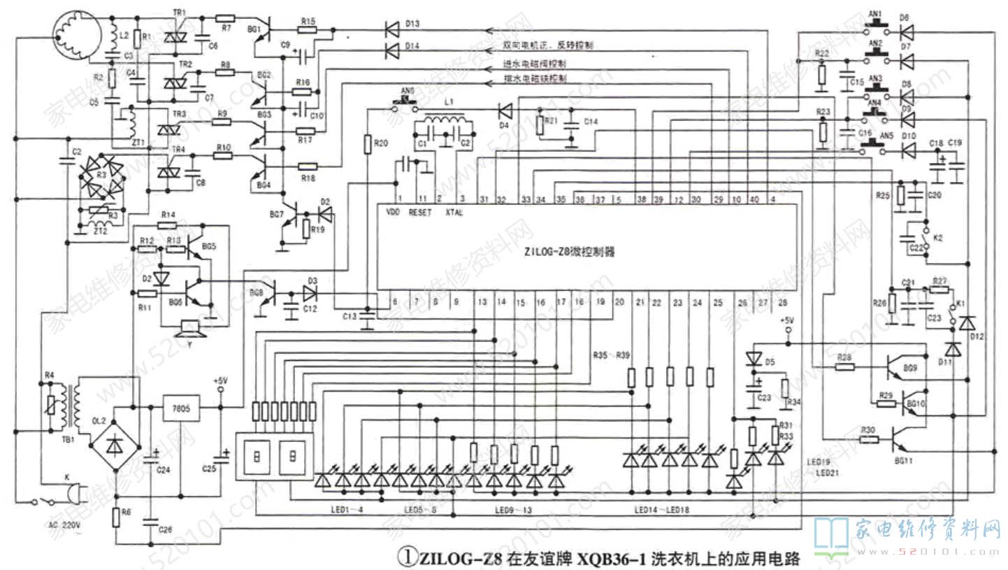

概述:ZILOG-Z8微电脑控制器为美国ZILOG公司生产的8位微处理器单片机,该系列单片机的型号也很多,如Z8601、Z8611、Z8681等,它们基本相同或类似。就友谊牌xQB36-1型全自动洗衣机所用Z8芯片而言,和日本松下公司生产的NA-F361、NA-F362型全自动洗衣机的程控器基本相同。其主要区别是后者增设了大件衣物洗涤水流;脱水增设了1/2时间选择(即柔和脱水);三是增设了轻柔水洗选择程序(即洗涤羊毛制品程序)。ZILOG-Z8芯片采取40脚双列直插塑封形式,具有2kbit的内存储器,以供存储芯片内部控制程序。IC内具有2个计数定时器和4种八位/O接口。其中P0、P1、P2接口为输入/输出接口,可根据程序设定的需要输入/输出相关信号;P3.0~P3.3的4个接口为信号输入接口;P3.4~P3.7的4个接口为信号输出接口;P3.8~P3.15的8个接口中有4个为定时控制接口,有2个为微处理器内振荡器接口,有2个为电源接口。ZILOG-Z8引脚功能见表1,友谊牌xQB36-1洗衣机应用电路见图1。
一、ZILOG-Z8引脚功能
二、ZILOG-Z8典型应用电路
