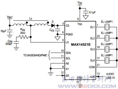

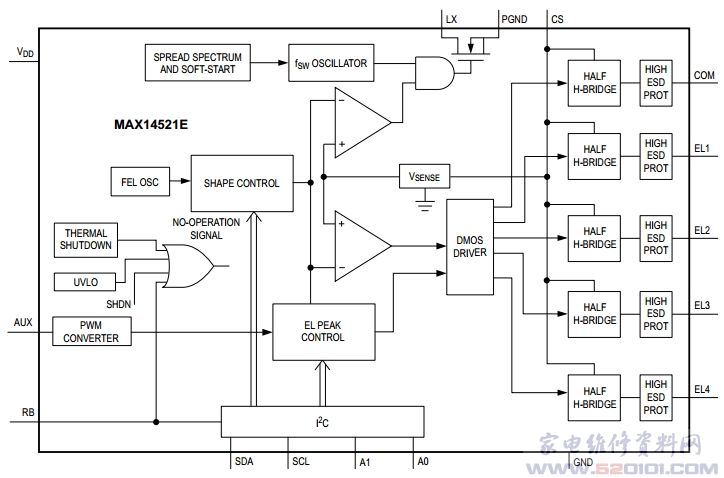

概述:MAX14521E采用微型4mmx4mm,24引脚tQFN封装,具有专有噪声抑制电路,控制输出波形重现正弦波,从而解决方案无噪声EL背光工作。该功能还保证了高亮度与高效率输出。这款EL灯软件驱动器使用电感升压转换器产生300vp-p (最大值)高压,对应el灯最大亮度。高压,全桥输出将这个高电压转换为软件驱动el灯所需交流波形。
一、MAX14521E功能和特性
最大输出电压为300VP-P,对应最大灯管亮度
EL灯输出具有ESD保护
±15kV人体模式
±6kV IEC 61000-4-2接触放电ESD保护
±8kV IEC 61000-4-2气隙放电
2.7V至5.5V输入电压范围
I2C接口用于控制亮度、EL频率、升压转换器频率、波形
正弦输出实现低噪声
独立的亮度控制
可独立调节的输出亮度变化斜率
±3%的EL输出频率精度,可实现真正的EL面板色彩
音频输入用于实现动态照明
扩频升压转换器
100nA关断电流
节省空间的、4mm x 4mm、24引脚TQFN封装
