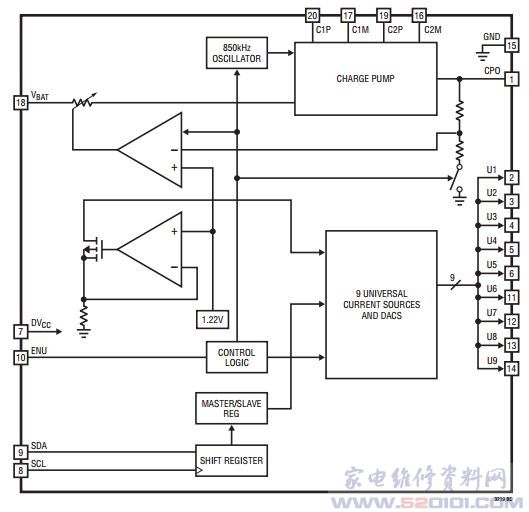

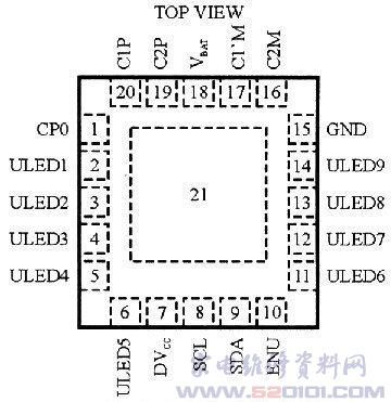

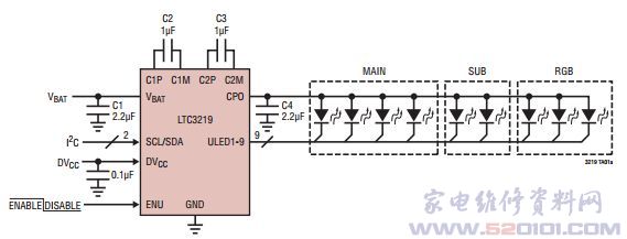

概述:LTC3219采用3mm×3mmx0。75mm的扁平QFN-20封装。LTC3219是一款无感、低噪声、高效率的LED驱动器。可为主、副和RGB显示屏/显示器件提供9个独立的可配置电流源,并能进行64级的亮度调节控制。这些通用电流源都能以数字方式来控制,可进行独立的调光、亮度、闪烁和灰度控制,并可通过简单的两线I2C串行接口对其进行编程。
LTC3219是一款具有高集成度的多路显示LED驱动器。它用一个高效、低噪声的充电泵为9个通用LED驱动器供电,并可由内部的一个精准的电流基准源来设置其最大显示电流。每个电流源均可进行独立的渐变、开/关、闪烁和灰度级调节,并可通过I2C串行接口实现。其LED电流源有6位线性DAC,可为其进行亮度调节控制。
