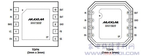

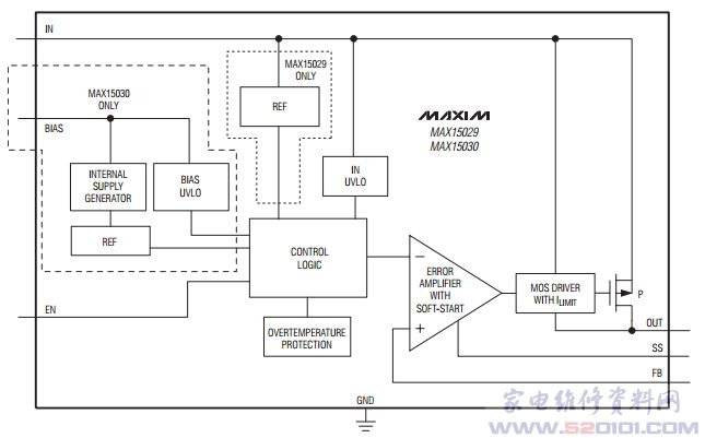

概述:MAX15029提供小型、3mmx3mm、增强散热的10引脚TDFN封装,工作于1.425V至3.6V输入电压,能够提供高达500mA的输出电流。有偏置输入,允许器件采用独立电源供电,非常适合用作汽车应用中的不间断电源。偏置输入使关断期间的稳压器输入电流降至仅2μA (最大值)。该系列节省功耗的LDO稳压器在+70°C时的功耗为1.9W,
特性包括:电容可调节的软启动输入、使能输入以及在0.5V至3.3V范围内设置输出电压的可调节反馈输入。
