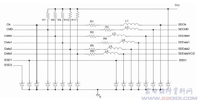

概述:CM1624采用紧凑型 mICroDFN16封装,能够支持高达96MHz的时钟频率、5nSec的上升/下降时间以及从700MHz到3GHz范围的高水平衰减。具有20pF的规格0VDC电容,并在工作电压下低于12pF--针对microSD接口设计的EMI滤波器中可用的最低电容。
一、CM1624功能和特性
工作电压下极低的线路电容 (12 pF)
卓越的信号完整性,5 nSec 的上升时间,50 ohms 环境中 75 MHz 时钟频率
所有端口上业界领先的 >15 kV 接触 ESD 保护
完美匹配 microSD 接口的特定应用、统包解决方案,包括整合式上拉电阻
