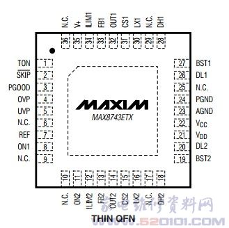

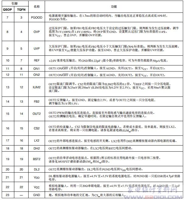

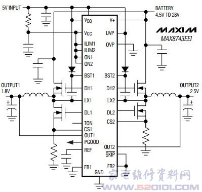

概述:MAX8743采有28引脚QSOP封装和36引脚薄型QFN封装。是双路脉宽调制(PWM)控制器,用于降压(buck)结构,具有高转换效率、出色的瞬态响应和高DC输出精度,对于高电池电压进行降压,产生笔记本电脑低压芯片组和RAM电源。CS_输入可以配合低边检流电阻使用,提供精确的电流限制,也可以连接到LX_,用低端MOSFET作为电流检测元件。关断模式下的高输出阻抗消除了负输出电压,省去了输出端的肖特基二极管。

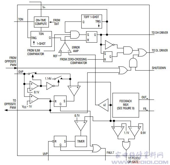

PWM控制器采用自激工作模式、带有输入前馈的恒定导通。这种结构提供了超快速的瞬态响应、宽输入输出压差范围、低电源电流和严格的负载调节能力。
一次buck变换方案,MAX8743对高电池电压直接降压,实现尽可能高的转换效率。另外,二次变换(以更高的频率从5V系统电源降压,而不是从电池降压)能实现最小的物理尺寸。
MAX8743用于产生芯片组、DRAM、CPUI/O或其他低压系统的1V电源.
一、MAX8743功能和特性
高转换效率
精确的电流限制
Quick-PWM™结构,负载瞬变响应时间为100ns
整个输入和负载范围内1%的VOUT精度
关断模式下输出为高阻
Dual Mode™固定1.8V/1.5V/可调或2.5V/可调输出
1V至5.5V的可调输出范围
2V至28V电池输入范围
200kHz/300kHz/420kHz/540kHz额定开关频率
可调节过压保护
1.7ms数字软启动
驱动大的同步整流器FET
电源就绪窗比较器
2V ±1%基准输出
