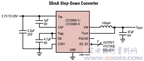

概述:LTC3388采用10引线MSOP-E和3mmx3mmQFN封装。该器件可从 2.7V 至 20V 输入电源提供高达 50mA 的连续输出电流。LTC3388 的无负载工作电流仅为 720nA,

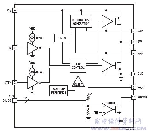

LTC3388 提供了一种准确的欠压闭锁功能,以在输入电压降至低于 2.3V 时停止转换器工作,从而将静态电流降至仅为 400nA。一旦处于稳定状态 (无负载时),LTC3388 就进入休眠模式,以最大限度地将静态电流降至仅 720nA。然后,降压型转换器按需接通和断开,以保持输出稳定。对于短持续时间负载 (例如:要求低纹波的无线调制解调器),一种附加的待机模式将禁止执行降压开关操作,而同时输出则处于调节状态。这款高效率、低静态电流设计是诸如远程监视器等应用的理想选择,此类应用需要长久的待机时间以及用于给传感器和无线收发器供电的短脉冲负载。 LTC3388 有两种不同的版本,每种都有不同的引脚可选输出电压。LTC3388-1 提供 1.2V、1.5V、1.8V 或 2.5V 输出,而 LTC3388-3 提供 2.8V、3.0V、3.3V 或 5V 输出。
