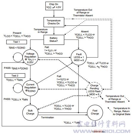

概述:BQ2031用16脚窄DIP封装或S02C封装。
BQ2031组成的充电器可以根据电池和充电电流自动转换充电状态。采用两阶段恒压充电模式时有两种充电状态,一种是恒压限流快速充电状态,在这种状态下,电池的容量将恢复到额定容量的80%;另_一种充电状态是恒压充电状态,在这种状态下,电池将恢复额定容量,同时由于采用了温度补偿,充电后,在整个系统供电过程中,电池始终处于充足电状态。
B02031内部由通电复位电路、温度补偿、基准电压、最长充电时间定时器,充电状态控制器、电压/电流调整器、振荡器和显qi示控制电路等部分组成。
