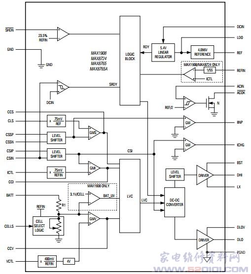

概述:MAX8765是高集成度的、多种化学类型电池充电控制IC,它简化了精确、高效充电器的结构。该器件利用模拟输入控制充电电流和充电电压,并可通过主机或硬件编程。MAX8765采用具有同步整流的buck拓扑,可达到较高的转换效率。
MAX8765具有输入电流限制,在同时提供负载供电和电池充电时,一旦输入电流达到设定的门限,可自动降低电池的充电电流,避免AC适配器过载。MAX8765提供了监视AC适配器(DC输入源)的电流、电池充电电流和AC适配器是否接通的指示输出。调理充电特性能够以300mA电流对过放电的电锂离子(Li+)电池提供安全充电。
MAX1908具有调理充电功能,MAX8724/MAX8765/MAX8765A则不具备该项功能。

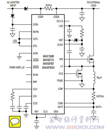

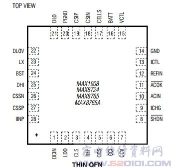

MAX8765可以为2至4节Li+电池充电,充电电流可大于5A,并采用节省空间的28引脚、薄型QFN封装(5mm x 5mm)。利用评估板有助于加快设计进度。
