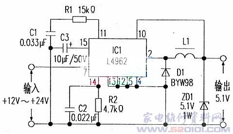

附图为稳压调节器电路图,图中接法只产生5.1v的稳压输出。环路的增益和频率可用连接在IC1(11)脚上的RC网络来设定。在环路闭合时,即输出端直接连接至IC1反馈输入端⑩脚时,就生成5.1V的输出电压。如想得到更高的输出电压。可以在反馈路径中插人一分压器即可。
电路用软启动功能来防止电路接通时产生的过流输出。误差放大器的输出起初由ICI(15)脚的内部电容Cxx进行钳位.并允许钳位电压随Cxx的恒流充电而线性上升。
电路的输出过载保护功能由限流器提供。当负载电流超过预定的门限时,比较器完成触发器功能,它使输出级关闭,并促使软启动电容器放电。
当C3端电压低于0.4V时,另一只内部比较器便使触发器复位,此后输出又被重新激活,电压又在软启动网络的控制下逐步上升。如果此时过载条件依然存在,则在门限电流达到后,触发器又被再次触发。于是这里引入了“平均短路时间”的概念,平均短路时间由软启动网络规定的“死亡时间”限制在一定的安全值以下。另外,电路还提供有热过载保护电路.当结温超过150℃时,保护电路立即停止电路运行.并提供温度滞后回线特性以防止调节的不稳定性。电路工作频率为100kHz。
图中L1采用T-18铁氧体环形铁心,并用27号漆包线绕制22圈。

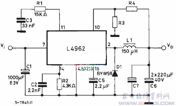

下图:不定电压输出,可以通过调整R3,R4的值,获得不同的输出电压。
下表:不同的R3,R4对应的输出电压值
Vo=12V, R3=4.7K, R4=6.2K
Vo=15V, R3=4.7K, R4=9.1K
Vo=18V, R3=4.7K, R4=12K
Vo=24V, R3=4.7K, R4=18K

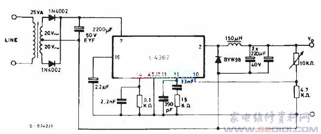

下图:输出电压在5.1~15V之间可调,通过调整10KΩ电阻获得输出电压。输出电流最大值为1.5A。负载调整10毫伏,线性调整15毫伏。
