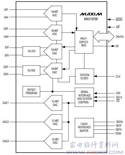

概述:MAX19700是超低功耗、混合信号模拟前端(AFE),设计用于TD-SCDMA手机和数据卡。MAX19700经过优化处理能够以极低的功耗获得较高的动态性能,集成了双路10位7.5Msps接收(Rx) ADC、双路10位7.5Msps发送(Tx) DAC、TD-SCDMA基带滤波器和用于辅助RF前端控制的三路快速建立、12位DAC通道。Tx-Rx FAST模式、5.12Msps时钟频率下,功耗典型值为36.3mW。
Rx ADC在输入1.87MHz信号、采样率为7.5Msps时具有54.9dB SINAD和78dBc SFDR。模拟I/Q输入放大器为全差分结构,可接受1.024VP-P满量程信号。I/Q通道匹配度典型值为: ±0.22°相位、±0.02dB增益。
带TD-SCDMA低通滤波器的Tx DAC在fIMAGE = 4.32MHz时,-3dB截止频率为1.27MHz,阻带抑制>55dB。模拟I/Q满量程输出电压范围可选择为±410mV或±500mV。输出共模电压在0.9V至1.4V可选,并且可调节I/Q信道的失调。I/Q信道匹配度的典型值为: ±0.05dB增益和±0.16°相位。
Rx ADC和Tx DAC共享一个10位并行高速数字总线,在时分复用(TDD)系统中提供半双工工作模式。3线串行接口控制电源管理与辅助DAC信道。
MAX19700工作在+2.7V至+3.3V模拟电源和+1.8V至+3.3V数字I/O电源。提供扩展工业级温度范围(-40°C至+85°C),采用48引脚、薄型QFN封装。
