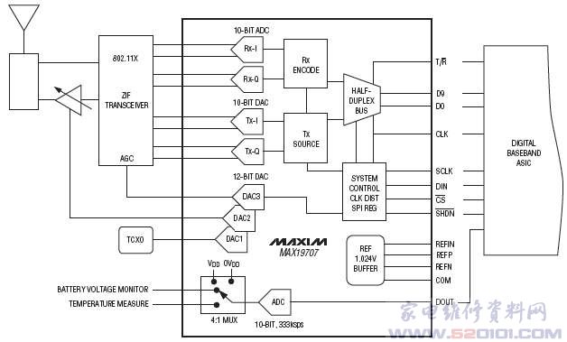

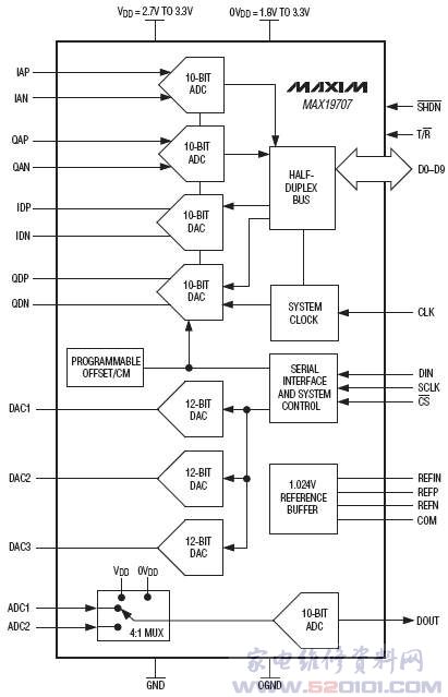

概述:MAX19707是超低功耗、混合信号模拟前端(AFE),设计用于对功耗敏感的通信设备。该器件经过优化处理,能够以超低的功耗获得较高的动态性能,器件内部集成了两路10位45Msps接收(Rx) ADC,两路10位45Msps发送(Tx) DAC,用于辅助RF前端控制的3路快速建立、12位辅助DAC,和一个10位、333ksps "管家" 辅助ADC。在Tx-Rx FAST模式和45MHz时钟频率下,功耗典型值为84.6mW。
Rx ADC在fIN = 5.5MHz和fCLK = 45MHz下具有54.2dB SNR和71.2dBc SFDR。模拟I/Q输入放大器为全差分结构,可接收1.024VP-P满量程信号。I/Q通道匹配度典型值为:±0.03°相位匹配和±0.01dB增益匹配。
Tx DAC在fOUT = 2.2MHz和fCLK = 45MHz时,SFDR为73.2dBc。模拟I/Q满量程输出电压为±400mV差分输出。Tx DAC共模直流电压可在0.71V至1.05V之间设置。I/Q通道的偏置可调节,以优化射频电路的边带/载波抑制性能。I/Q通道匹配度的典型值为:±0.01dB增益匹配和±0.07°相位匹配。
Rx ADC和Tx DAC共享一个10位并行高速数字总线,可在时分复用(TDD)系统中实现半双工工作。3线串行接口控制电源管理模式、辅助DAC通道和辅助ADC通道。
MAX19707采用单2.7V至3.3V模拟电源和1.8V至3.3V数字I/O电源供电。MAX19707工作在扩展级温度范围(-40°C至+85°C),采用48引脚、薄型QFN封装。数据资料最后部分的选型指南列出了AFE系列的引脚兼容产品。
