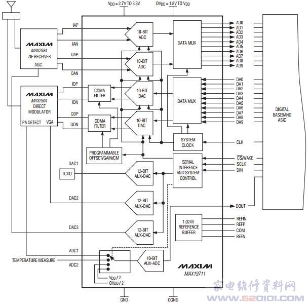

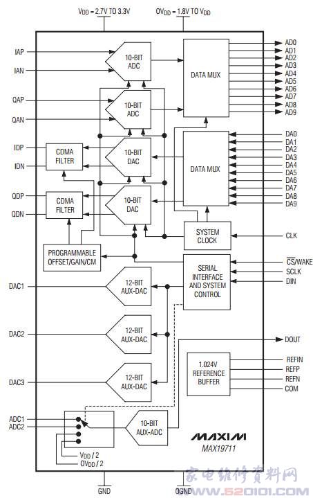

概述:MAX19711是超低功耗、高集成度混合信号模拟前端(AFE),采用全双工(FD)模式,理想用于CDMA通信系统。该器件经过优化,能够以极低功耗获得较高的动态性能,集成了双路10位、11Msps接收(Rx) ADC,双路10位、11Msps发送(Tx) DAC,用于辅助RF前端控制的3路快速建立、12位DAC和1路10位、333ksps辅助ADC。在4.915MHz/11MHz时钟频率下,FD工作模式的典型功耗为37.5mW/42.7mW。
Rx ADC在1.875MHz输入频率、11MHz时钟频率下具有54.8dB的SINAD和74.2dBc的SFDR。模拟I/Q输入放大器为全差分结构,可接受1.024VP-P满量程信号。I/Q通道匹配度典型值为:±0.01°相位匹配、&pluamn;0.01dB增益匹配。
fCLK = 4.915MHz时,带有CDMA低通滤波器的Tx DAC具有1.3MHz的-3dB截止频率,在fIMAG = 4.285MHz提供大于64dBc的阻带衰减。I-Q满量程模拟输出电压范围为差分±410mV或±500mV。输出直流共模电压从0.86V至1.36V。可调节I/Q通道失调,优化边带抑制/载波抑制。I-Q通道匹配度典型值为:±0.03dB增益匹配和±0.07°相位匹配。
Rx ADC和Tx DAC使用两个独立的10位高速数字总线,能够工作在频分复用全双工模式。Rx ADC和Tx DAC可以单独关闭,优化电源管理。3线串行接口控制电源管理模式、辅助DAC通道和辅助ADC通道。

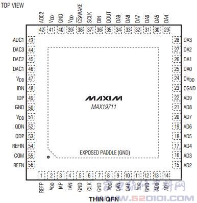

MAX19711采用2.7V至3.3V模拟电源和1.8V至3.3V数字I/O电源供电。MAX19711工作在扩展工业级温度范围(-40°C至+85°C),提供56引脚、薄型QFN封装。数据资料最后部分的选型指南列出了AFE系列的引脚兼容产品。对于时分复用(TDD)系统,请参考MAX19705–MAX19708 AFE系列产品。

* 双路10位、11Msps Rx ADC和双路10位、11Msps Tx DAC
* 超低功耗
fCLK = 4.915MHz/11MHz时,FD模式下消耗37.5mW/42.7mW
fCLK = 11MHz时,低速接收(Rx)模式下消耗24.3mW
fCLK = 11MHz时,低速发送(Tx)模式下消耗34.5mW
* 低电流待机模式和关断模式
* 集成CDMA低通滤波器,提供大于64dB的阻带抑制
* 可编程Tx DAC共模直流电压,调节I/Q失调
* 优异的动态性能
fIN = 1.875MHz时,SNR = 54.8dB (Rx ADC)
fOUT = 620kHz时,SFDR = 75dBc (Tx DAC)
* 三路12位、1μs辅助DAC
* 10位、333ksps辅助ADC,带有4:1多路复用器输入和数据平均电路
* 卓越的增益/相位匹配度
fIN = 1.87MHz时,匹配度为:±0.01°相位匹配、±0.01dB增益匹配(Rx ADC)
* 复用并行数字I/O
* 串口控制
* 多种功率管理模式
* 关断、待机、空闲、Tx/Rx禁用
* 小尺寸、56引脚、薄型QFN封装
