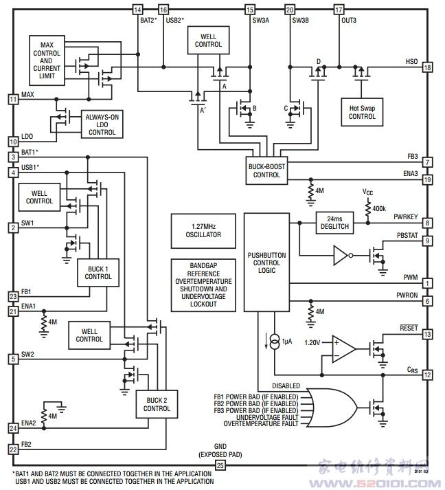

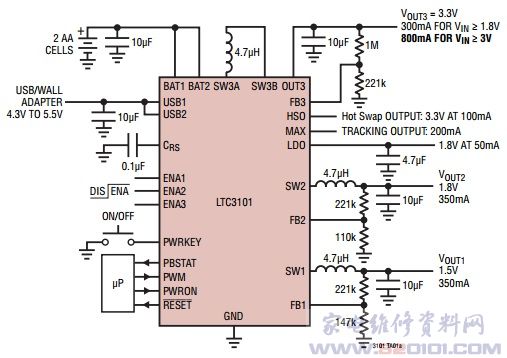

概述:LTC3101采用紧凑型、扁平 (0.75mm) 4mm x 4mm QFN-24封装,输入电压工作1.8V 至 5.5V,可为高于3V的输入电压连续提供高达800mA,非常适用于在整个1.8V至5.5V的输入电压范围内有效地调节一个3.0V或3.3V输出。具有100%占空比工作,每个都能提供350mA的输出电流,以及低至0.6V的可调输出电压。内部低RDS(ON)开关实现了高达95%的降压-升压型稳压器效率和高达93%的降压型稳压器效率,从而最大限度地延长了电池工作时间。此外,突发模式(BurstMode)操作在轻负载条件下优化了效率,总IC静态电流仅为38uA(当所有的稳压器均被启用),而在待机模式中则仅为15uA(当LDO和VMAX输出处于运行状态时)。1.27MHz的高开关频率允许使用高度不到1mm的纤巧低成本电容器和电感器。此外,所有稳压器在采用陶瓷输出电容器时都可稳定,从而实现了非常低的输出电压纹波。
一、LTC3101功能和特点:
· 低损耗电源通路控制:可无缝和自动地从电池供电变换为 USB 或交流适配器电源
· 宽 VIN 范围:1.8V 至 5.5V,与两或 3 节 AA/AAA 电池和单节锂离子电池兼容
· 降压-升压型稳压器: VOUT 为 1.5V 至 5.25V,就 VIN ≥ 3.0V 而言,IOUT 高达 800mA
· 降压型稳压器:VOUT 为 0.6V 至 VIN,IOUT = 2 x 350mA
· 高效率:降压-升压型稳压器高达 95%,双路降压型稳压器高达 93%
· 超低静态电流:38uA (突发模式,所有稳压器都启动工作)、15uA (待机模式)
· 始终保持接通的 LDO:在50mA 时为 1.8V
· 用于闪存卡的受保护 100mA 热插拔输出
· 电流限制为 200mA 的VMAX 输出
· 按钮接通/关断控制
· 可编程微处理器复位发生器
· 可编程加电排序
