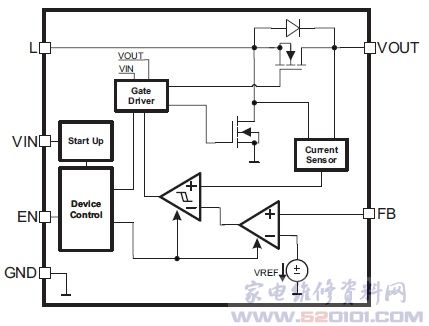

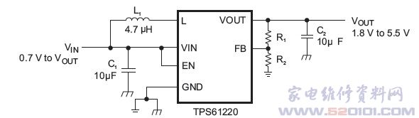

高速:TPS61220采用6引脚SC-70封装,工作静态电流为5uA,而且可在轻负载条件下保持极高的效率。该IC解决方案支持0.7V至5.5V的输入电压以及1.8V至5.5V的输出电压,可进一步延长基于低功耗微处理器的设计方案的电池使用寿命,如采用单节AA电池或碱性纽扣电池等应用。在5V输出电压时,输出电流高达50mA,并使系统锂离子电池放电电压低至2.5V。
一、TPS61220功能和特性
• 工作效率高达 85%,电压为 3.3 V (Vin ≥ 1.2 V) 时输出电流为 30 mA,电压为 5V (Vin ≥ 1.2 V) 时输出电流为 20 mA;
• 典型器件静态电流为 5 µA;
• 以 0.7 V 输入电压启动进入负载;
• 工作输入电压范围介于 0.7 V 至 5.5 V 之间;
• 固定与可调输出电压选择范围介于 1.8 V ~ 5.5 V 之间;
• 过温保护。
