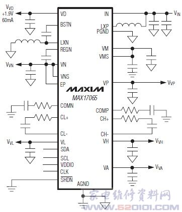

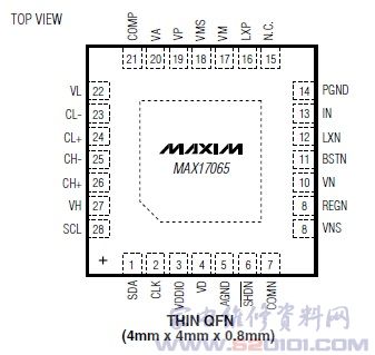

概述:MAX17065采用4mm x 4mm、28引脚TQFN封装,工作于-40°C至+85°C扩展级温度范围。
该器件包含一路升压DC-DC转换器、一路反相DC-DC转换器、正负稳压电荷泵和一个低压差线性稳压器(LDO)。该款PMIC采用Maxim专有的高压技术,集成了有源矩阵、有机发光二极管(AM-OLED)显示器所需的所有电源。可为蜂窝电话、数码照相机(DSC)、MP3播放器及其它消费类产品提供高性价比的高性能方案。
具有优异的性能和极大的灵活性。器件工作于+2.3V至+4.5V输入电压,升压转换器提供+5.35V的固定输出,效率高达94%。反相转换器具有-0.5V至-5V的可调输出,效率高达83%。每个开关转换器均具有逐周期限流,并可选择跳脉冲和强制PWM模式,600kHz/1.2MHz可选的开关频率允许使用小尺寸的外部电感。正压电荷泵的输出电压可设置为+5.5V至+9V,负压电荷泵的输出电压范围为-0.5V至-5V。LDO提供+1.9V输出,负载电流高达60mA。
为节省电路板空间,MAX17065集成了同步整流器,因而无需外部功率元件。此外,还可通过I2C兼容接口设置开关频率、工作模式、升压和反相转换器的电流限制、以及反相转换器和电荷泵的输出电压。
