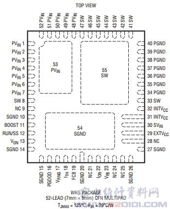

概述:LTC3609采用52引线、7mmx8mmQFN封装。

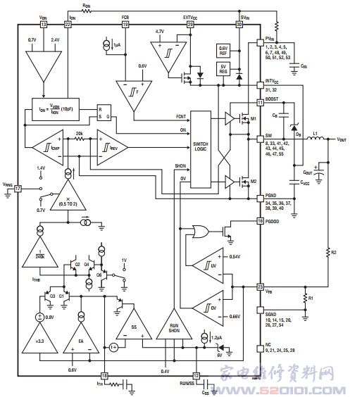

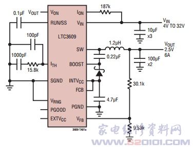

该器件在电压低至0.6V时可以提供高达6A的连续输出电流。它在4V至32V(36V绝对最大值)的输入电压范围内工作,从而非常适用于具有多节锂离子电池、铅酸电池或高达32V固定输入电压轨的应用。其谷值电流控制架构在高频时以卓越的瞬态响应提供非常低的占空比工作。工作频率用一个外部电阻设置。LTC3609具有高达1MHz的开关频率,可以采用小型、低成本陶瓷电容器和扁平电感器。
用RDS(ON)仅为18mΩ和13mΩ的内部开关提供高达95%的效率。它还可以配置为断续或强制连续工作。强制连续工作降低了噪声和RF干扰,而断续模式则通过降低轻负载时的开关损耗来提供高效率,从而仅需要900uA的静态电流。停机静态电流仅为15uA。其它特点包括PowerGood电压监视器、可调电流限制、输出过压保护和可编程软启动。
