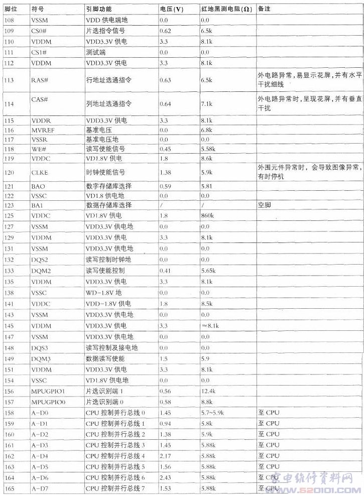

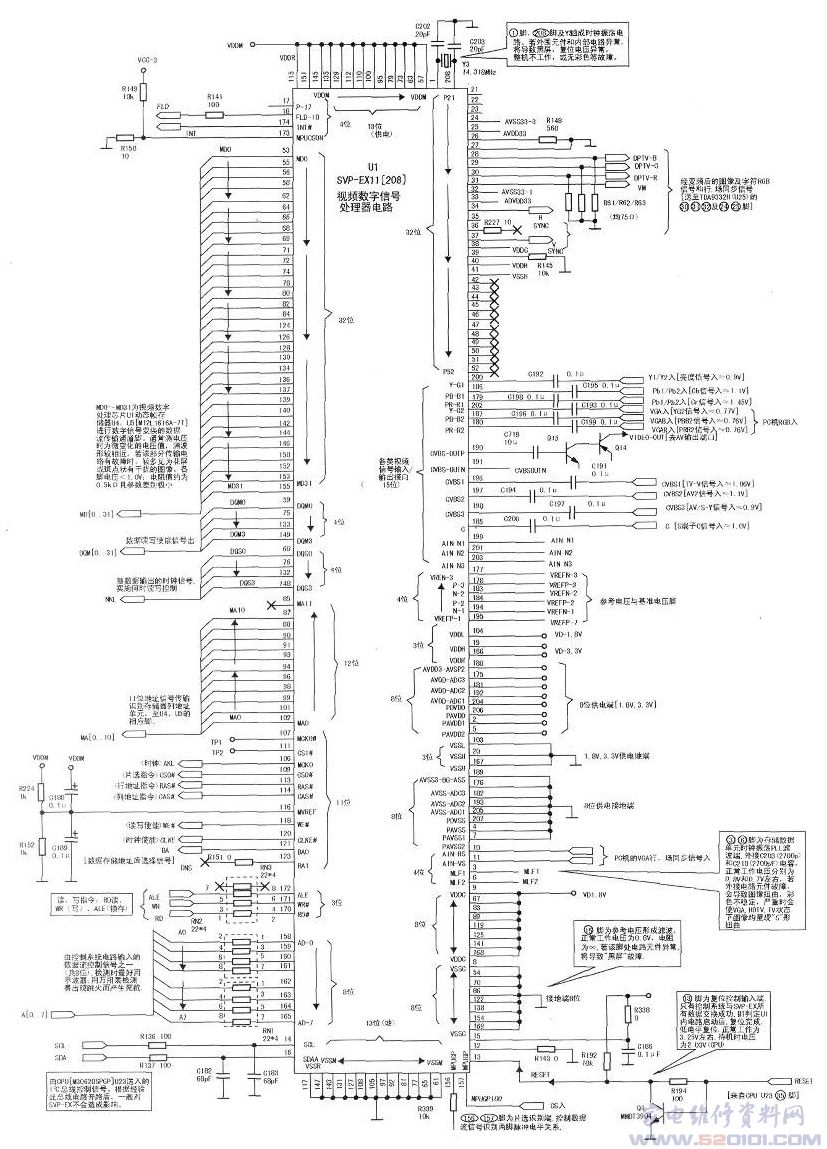

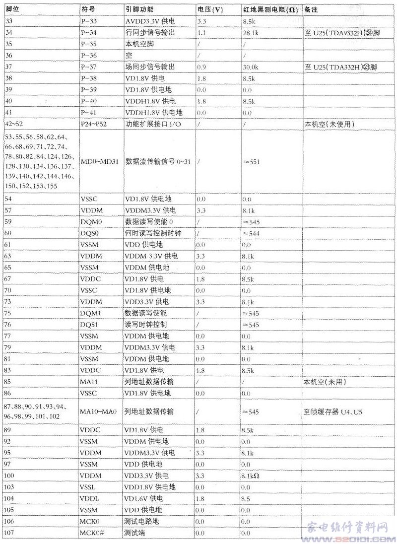

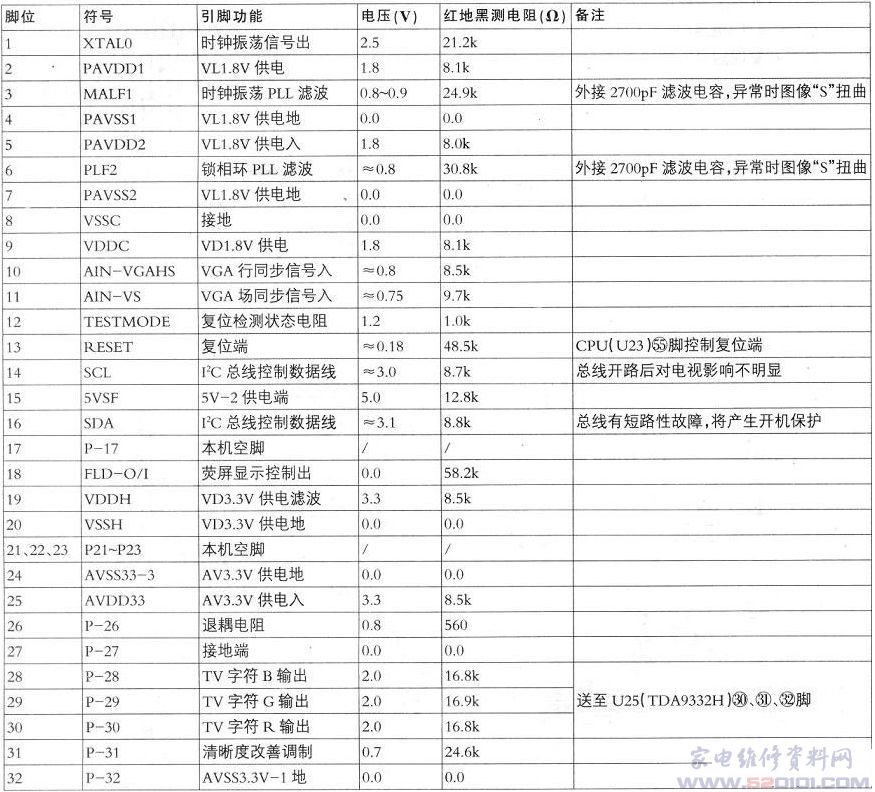

概述:SVP-EX11采用208脚封装,内含三路高性能ADC模数转换器(取样频率高达108MHz)、动态自适应多制式3D数字梳状视频解码器(配有可编程滤波器,支持PAL、NTSC、SECAM制)和动态自适应解交织器等14项动态图像处理电路(以增强图像的清晰度和鲜明度等);内部集成行锁定的PLL同步分离电路、视频扫描格式变换处理电路等。内部电路应用UMA统一存储算法,共享相同的帧(缓冲)存储器来完成帧频率的变换、3D梳状视频的解码、视频图像的增强等处理。本芯片具有2路CVBS视频输入端口、1路S-Video输入端口、1路HD-YPbPr分量输入端口、1路VGA-RGB输入端口(分辨率可高达1280x1024/60Hz)和1组8bit的数字信号输入端口;另外有1组模拟R、G、B信号输出端口和1路SVM扫描速度调制信号输出端口。 内部设置有视频数字解码处理、各种格式转换,视频图像增强等处理电路。该SVP-EX11内部设置有两路10bitADC模/数转换电路;内部工作时序设置有130MHz的时钟振荡和控制电路;一路YPbPr或YCbCr输入信号接口;三路CVBS视频输入接口;DAC和256彩色图形荧屏显示功能电路;图文(外加存储器足够大时可达到4000页),并设置有CCD延时电路和V-Chip等功能电路。芯片主要有+3.3V和+1.8V两种供电形式;另外15脚的5V-2为信号频率工作电路供电。
