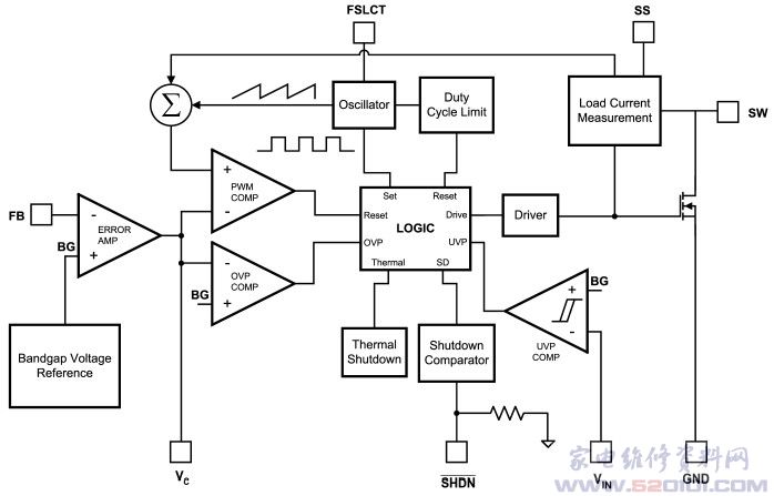

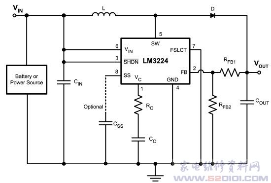

概述:LM3224是一款内置一个0.15W(典型值)、2.45A(典型值)开关的升压直流/直流转换器,其特点是不但可以通过引脚选择操作频率,而且还可将3.3V的电压转为8V、-8V及23V等多个电压输出。此外,由于这款芯片内置高电流开关,因此也可驱动闪光灯的高电流白光发光二极管。芯片有615kHz及1.25MHz两个开关频率可供选择,因此更容易将噪声滤除。这款芯片也设有外部补偿引脚,让用户可以灵活设定频率补偿,令输出端可以采用较小型的低等效串联电阻(ESR)陶瓷电容器。此外,这款芯片也设有外部软启动引脚,让用户可以控制启动过程,以免负载终端装置出现电压过冲。
