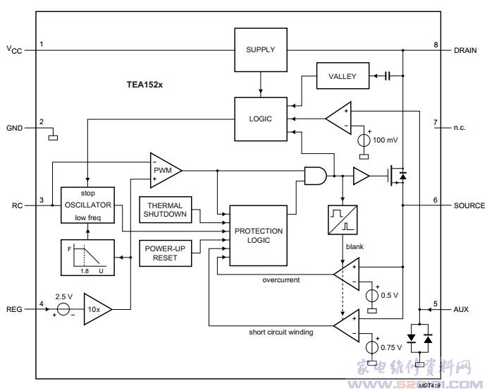

三、TEA1522P内部方框图
芯片内部包含主电源、振荡器、2.5 V基准电压源、误差放大器、PWM脉宽调制器、主控门、控制逻辑、保护逻辑及过电流、短路、保护、过热及上电复位电路、驱动级和MOSFET功率开关管、退磁等。
当开关频率f=100 kHz时,占空比的调节范围为0~75%。
当输出功率很小、误差电压Vr≤1.8 V时,振荡器就进入低频工作模式,通过延长振荡周期来提高电源效率。

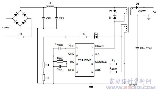

四、TEA1522P应用电路
为防止开始通电时,输入滤波电容的充电电流过大,在交流电源输入端串联了一只负温度系数的热敏电阻R1 (NTC)。
该电路采用整流桥进行AC/DC变换,由CF1、LF和CF2构成Ⅱ型滤波器,交流电源电压U经过整流滤波后获得直流高压,给高频变压器初级供电。由D2和D.构成的钳位保护电路,可将漏感产生的尖峰电压衰减到安全范围内,避免损坏芯片。次级绕组电压通过D3 C5整流滤波后,获得输出电压Vo。
偏置绕组电压分成两路:第一路经D2、R2、C3整流滤波后,为TEA1520提供电源电压VCC,再经过R3、R4分压后得到反馈电压VREG,加至TEA1520的引脚端4;另一路则通过退磁电阻RAUX连接到引脚端5。
Rrc和Crc分别为振荡电阻和振荡电容。R1是过电流检测电阻,利用过电流保护电路可限制漏极电流。
