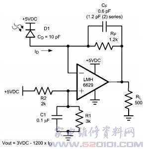

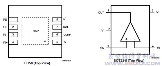

概述:LMH6629采用8引脚LLP封装,输入共模电压范围在接地电压以下,而输出电压摆幅不超过±0.8V,线性输出电流则高达±250mA以上。
LMH6629芯片的输入电流噪声也极低(只有2.6pA/sqrt Hz),在输入频率为1MHz时,第2及第3谐波失真分别只有-90dBc及-94dBc。这款运算放大器不但具备低输入噪声、低失真及高速的优点,而且直流电误差极低,在摄氏25度时的最高输入偏移电压只有780uV,输入偏移电压漂移温度系数(TCVos)则低至每度(摄氏)只有+/-0.45uV。
