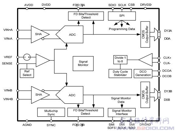

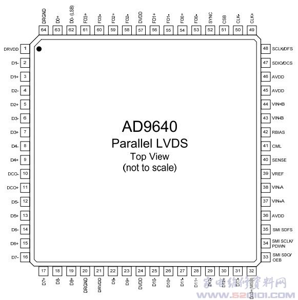

概述:AD9640采用四面64脚封装。AD9640用于支持要求低成本、小尺寸和多功能的通信应用。
这款双ADC内核具有输出误差校正逻辑电路的多级差分管道体系结构。每颗ADC具有支持多种用户可选输入范围的宽带宽差分采样保持模拟输入放大器。集成的基准电压源可简化设计考虑因素。占空比稳定器用以补偿ADC时钟占空比的变化,使转换器保持出色的性能。
AD9640具有几个可简化系统接收机中自动增益控制(AGC)功能的特性。快速检测特性允许通过输出具有极低延迟的4bit输入电平信息快速地进行过范围检测。此外,可设置阈值检测器允许监视来自ADC具有极低延迟的4个快速检测比特的输入信号功率。如果引入信号电平超过可设置阈值,下降增益指示器将升高。由于阈值是由4MSB÷设置,用户可以快速地减小系统增益以避免过范围情形。第二个与AGC相关地功能是信号监视器。该模块允许用户监视帮助设置增益以提高整体系统动态范围的引入信号的合成幅度。
ADC的输出数据可直接通过两个外部14bit输出端口输出。这些输出设置为1.8V~3.3VCMOS或1.8VLVDS。
一、AD9640功能和特点
1、集成双14 bit、150 MSPS ADC
2、具有串行输出的快速过范围检测和信号监视器
3、具有专用串行输出模式的信号监视器模块
4、ADI公司专利技术差分输入在高达450 MHz的输入频率时可保持出色的SNR性能。
5、采用1.8 V单电源供电,并且具有独立的数字输出驱动电源以适应1.8 V~3.3 V的逻辑系列。
6、标准的串行端口接口支持各种产品特性和功能,例如数据格式(偏移二进制、二进制补码以及格雷码),支持时钟DCS、关断以及基准电压源模式。
