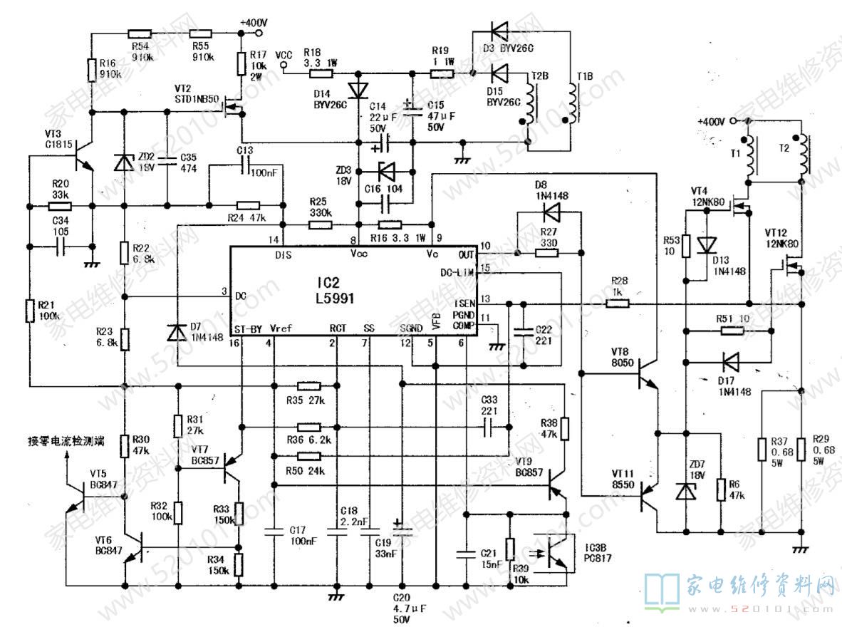

L5991在TCL LCD3026S液晶彩电开关电源中的应用电路如下图1所示,PFC电路输出的约400V直流电压一路经R17加到VT2的漏极,另一路经R55、R54、R16加到TV2栅极。由于稳压管ZD2的稳压值高于I5991的启动电压,因此,开机后VT2导通,通过⑧脚为L5991提供启动电压。开关电源工作后,开关变压器T1、T2自馈电绕组T1B、T2B感应的脉冲电压经D3、D15整流,R19限流,C15滤波,再经D14、C14整流滤波,加到L5991的⑧脚取代启动电路,为L5991提供启动后的工作电压,并使⑧脚与C14两端电压维持在13V左右,同时L5991④脚基准电压由开机时的0V变为正常值5V,使VT3导通,VT2截止,启动电路停止工作,L5991的供电完全由辅助电源(开关变压器T1的自馈绕组)取代。启动电路停止工作后,整个启动电路只有稳压管ZD2和限流电阻R55、R54、R16支路消耗电能。
L5991启动后,内部振荡电路开始工作,振荡频率由与②脚相连的R35、C18决定,振荡频率约为14kHz,由内部驱动电路驱动后,从L5991的10脚输出的电压经VT8、VT11推挽放大后,驱动开关管VT4、VT12工作在开关状态。
