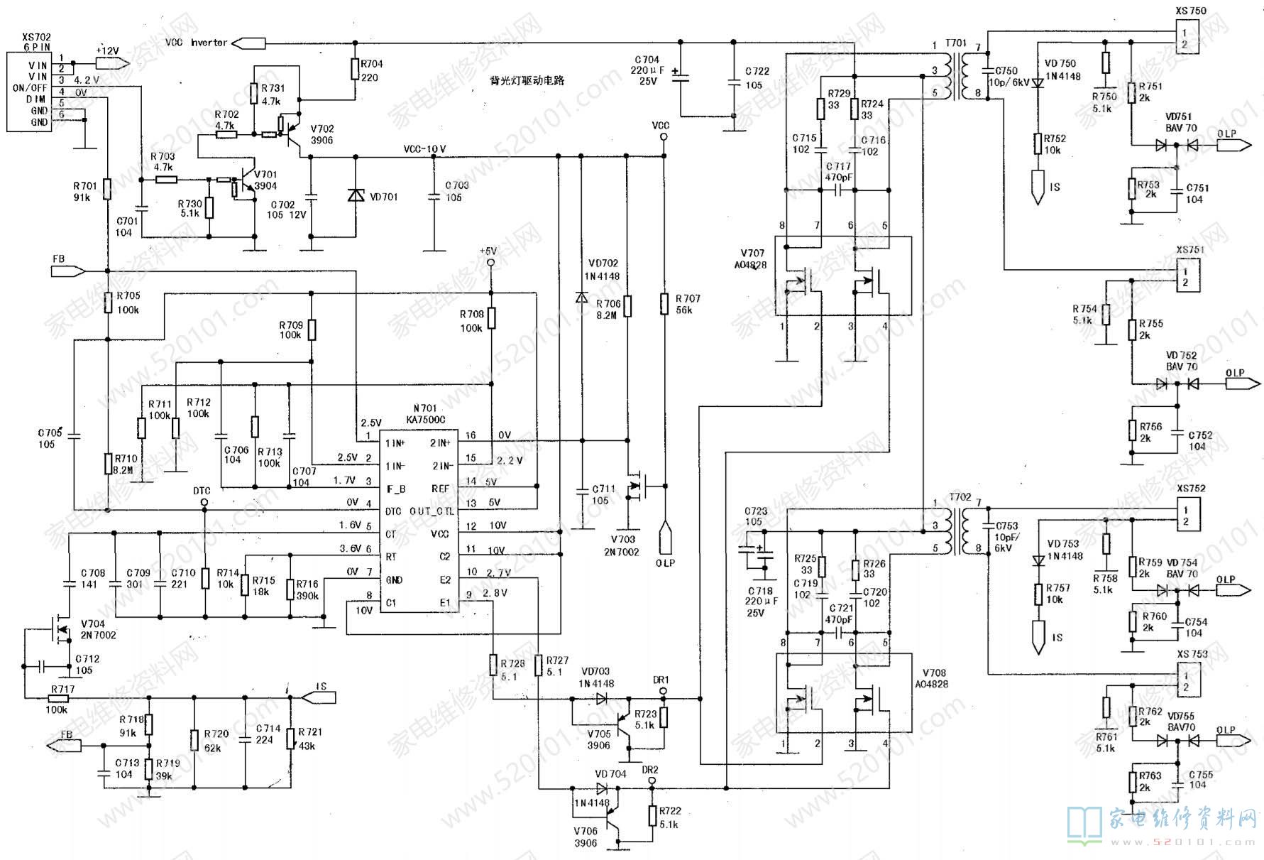

概述:KA7500是一款固定频率臆宽调制芯片,它和SF8200C、TL494这三种芯片内部电路与引脚功能均相同,均是固定频率脉宽调制芯片,包含了开关电源控制所需的全部功能,广泛应用于单端正激双管式、半桥式、全桥式开关电源或逆变器电路中,其主要特性如下:1集成了全部的脉宽调制电路;2.内置线性锯齿波振荡器,仅需外置两个振荡元件(一个电阻和一个电容)即可;3.内置误差放大器及5V参考基准电压源;4.可调整死区时间;5.内置功率晶体管,可提供500mA的驱动能力。SF8200C、KA7500多用于背光灯驱动电路中,如SF8200C多用于市售的单灯、两灯或四灯液晶彩显高压条电路中,其引脚功能与实测数据见表1;KA7500用于康佳KIP048I04-01型IP板(编号为34005913 )、KIP036I02-01型IP板(编号为34006206 )中,作为逆变电路的控制IC,如图1所示。
一、KA7500引脚功能
二、KA7500典型应用电路
