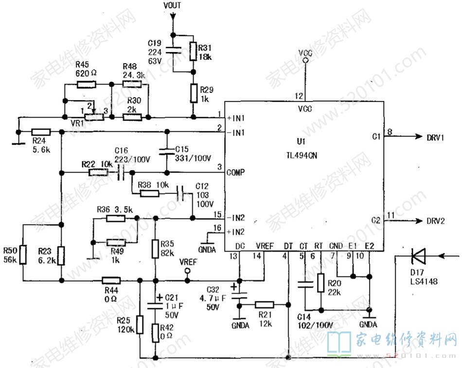

概述:TL494是一款固定频率臆宽调制芯片,它和KA7500、SF8200C这三种芯片内部电路与引脚功能均相同,均是固定频率脉宽调制芯片,包含了开关电源控制所需的全部功能,广泛应用于单端正激双管式、半桥式、全桥式开关电源或逆变器电路中,其主要特性如下:1集成了全部的脉宽调制电路;2.内置线性锯齿波振荡器,仅需外置两个振荡元件(一个电阻和一个电容)即可;3.内置误差放大器及5V参考基准电压源;4.可调整死区时间;5.内置功率晶体管,可提供500mA的驱动能力。TL494有SO-16和PDIP-16两种封装形式,具体型号有TL494BD、TL494CD和TL494BN、 TL494CN,这些IC内部电路与引脚功能相同,可以适应不同场合的要求。在液晶彩电中,部分机型(尤其是拼装机)的开关电源电路采用TL494作用开关电源的调控芯片,如图2所示。
一、TL494引脚功能
二、TL494典型应用电路
