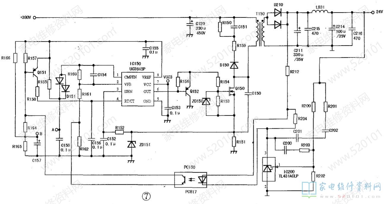

二、UC3845典型应用电路
如下图所示,长虹LT3263X液晶电视开关电源中的PWM电路(DC-DC转换),PWM电路的芯片是UC3845。经功率因数校正及升压后输出的380V电压,经开关变压器T150初级的①、②脚,送到Q150的D极,同时由芯片供电电路提供vcC3(15V电压送到IC150的⑦脚作为IC150的启动电源。工作条件具备后,内部电路起振,⑥脚输出PWM正脉冲,Q152截止,Q150导通,此时Q150源极外接电流检测电路R151、R152将Q150的电流信号转换为电压信号回馈到③脚,当③脚对地电压达到0.9V~1.2V时,电源进入过流保护状态。
本电源采用直接取样稳压方式,配合光耦PC150实现输出电压的稳定。当开关电源因某种原因导致24V电压升高时,24V电压经R200、R202使IC200的R端电压高于2.5V,导致IC200 A、K间阻值减小,K端电位下降,流过PC150发光二极管①、②脚的电流增大,光照增强,控制PC150内部光敏, 管导通,一方面将反馈电压输送到IC150的②脚内部,并与基准电压比较,控制PWM占空比,输出电压下降,反之亦然。另一方面使Q151基极电位下降而导通,集电极输出的电压送到IC150的④脚,控制电源振荡频率,调节输出24V DC电压。
