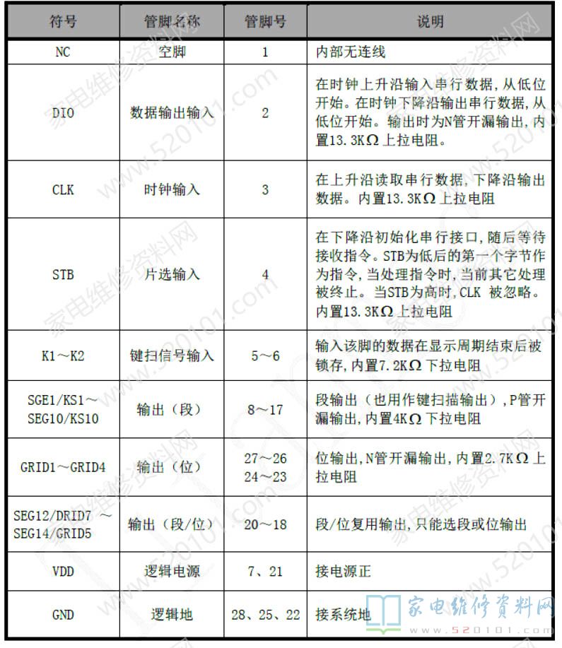

二、TM1628A引脚功能

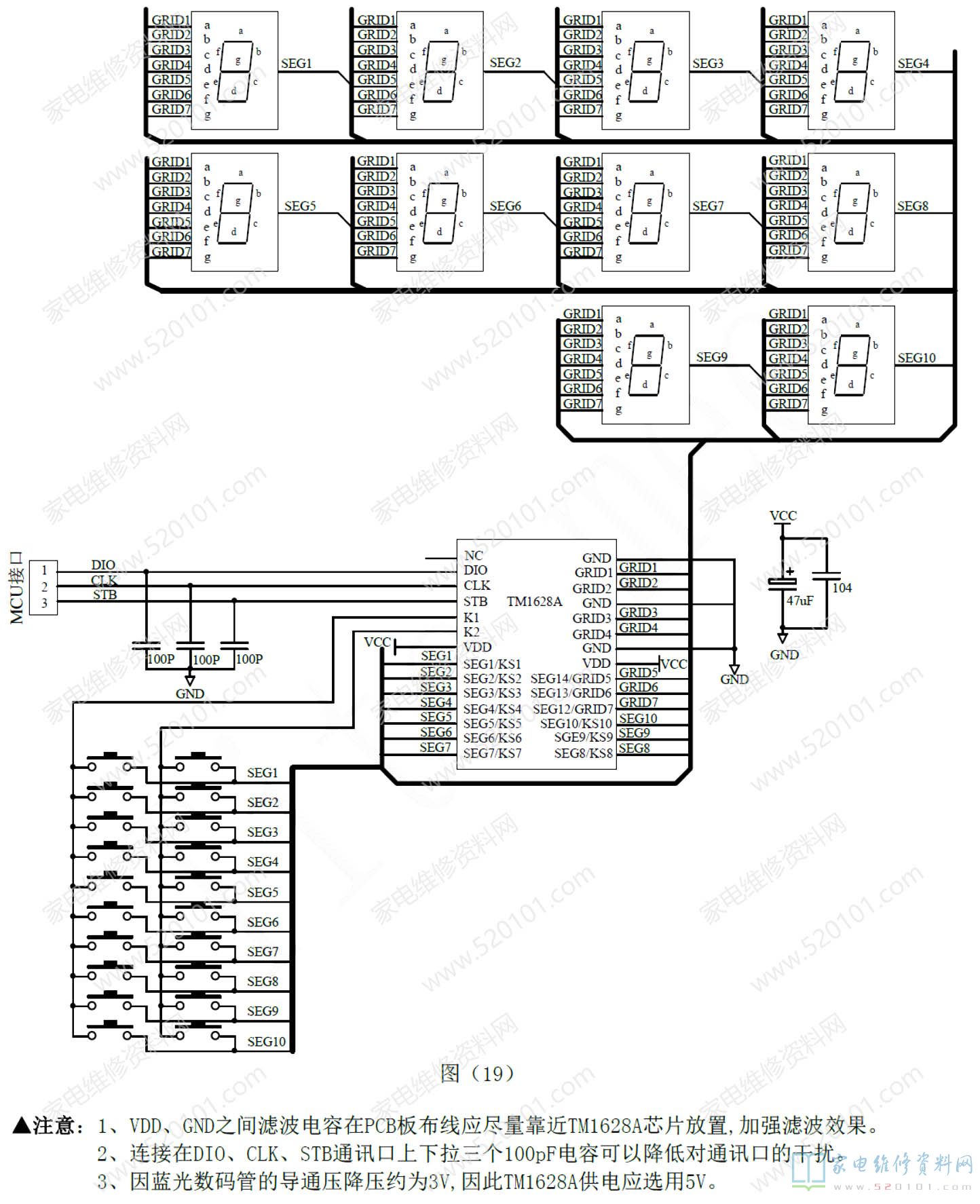

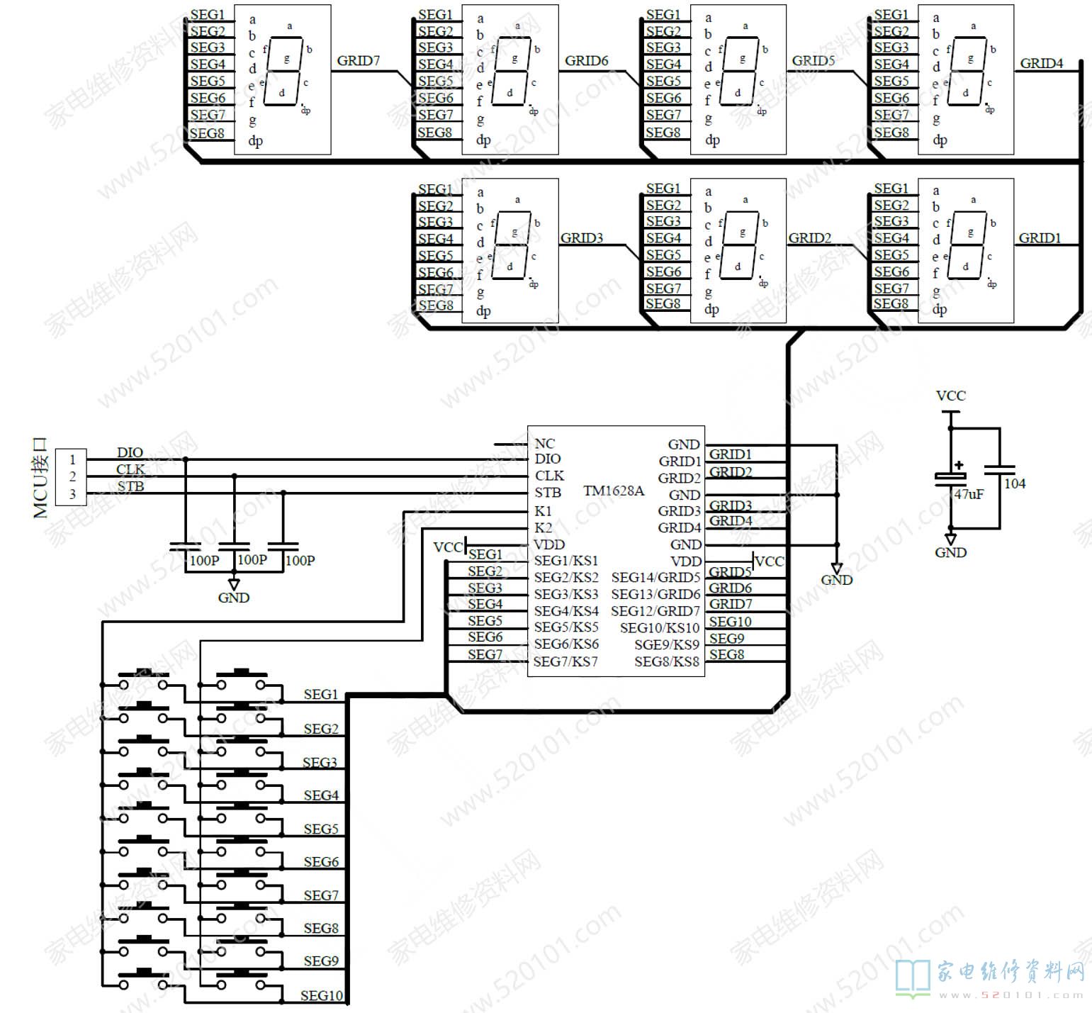

三、TM1628A典型应用电路
1、TM1628A驱动共阴数码屏硬件电路图
2、TM1628A驱动共阳数码屏硬件电路图
